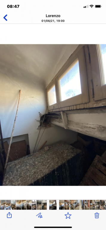

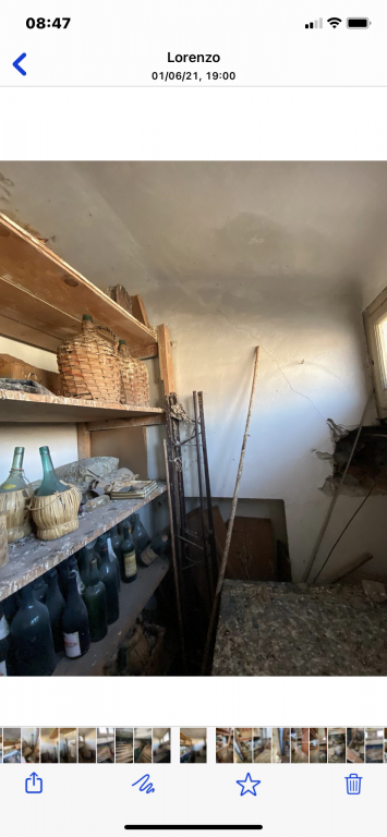

Ora vorrei comprare il vano adiacente al mio appartamento 3mx 3m ( la restante parte di sottotetto) -che copre vano scale. Detto vano è di proprieta del venditore del mio appartamento ma lui non possiede “titolo” di proprietà.

Il vano in questione è sottotetto delle scale.
Basty quando acquistai il mio sottotetto 50 mq era il 2003 - regolarmente accatastato - e il vano in questione come il restante sottotetto del palazzo “nuovo” non sono stati considerati.
Il problema è che il venditore non ha titolo che attesti proprietà del vano nè dell altro sottotetto per poterlo acquistare
Il venditore ha chiuso con chiave il vano sopra le scale dal quale si accede dal pianerottolo di casa mia e utilizzato con ripostiglio
