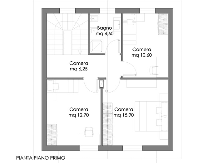

Sotto Ho postato un progetto preso a caso da internet, giusto per far capire cosa intendo per disimpegno che filtra tra bagno e soggiorno...a volte le immagini dicono e spiegano meglio di tante tante parole.

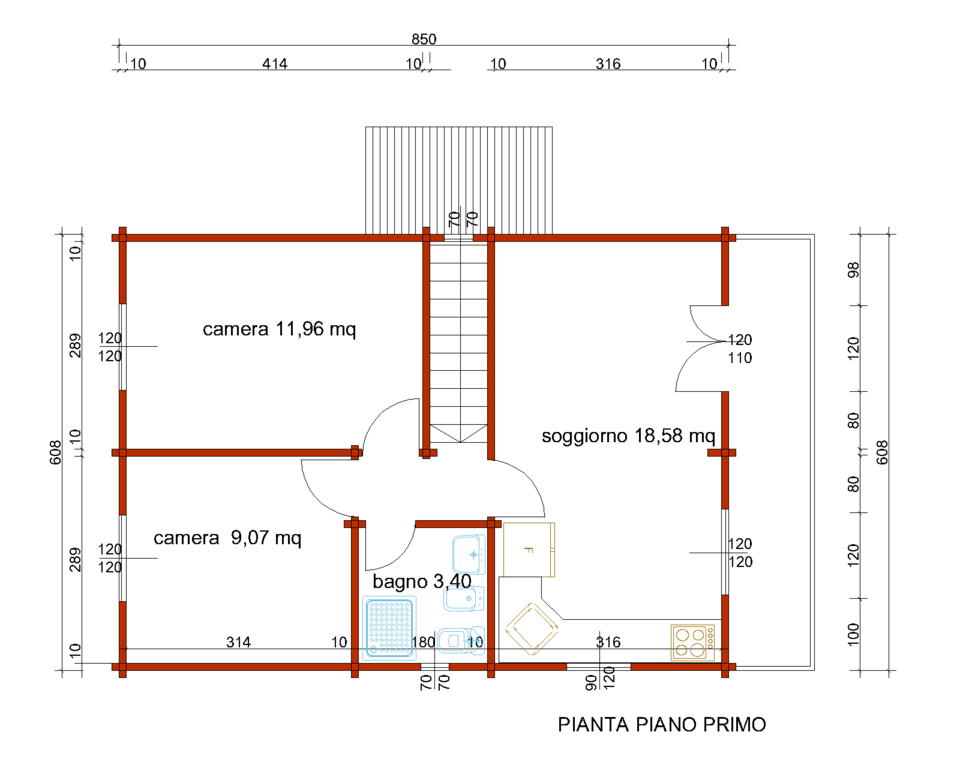

Questo è un'altro esempio preso a caso.
