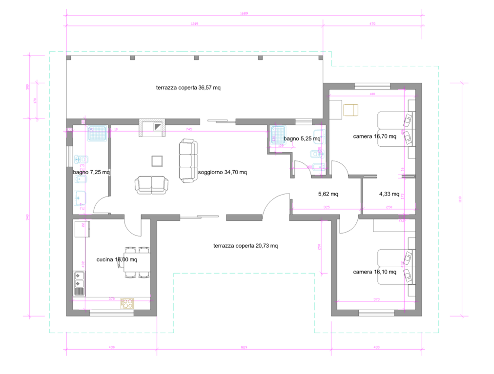

OK ma questi disimpegni confondono le idee. Posta un disegno in cui è palese la violazione perché non c'é antibagno. Almeno capisco perché entrambi i bagni che hai postato per me sono fuotilegge.
Ok, ho postato una piantina dove il bagno tra soggiorno e cucina (nella parte sinistra si apre direttamente su soggiorno) e non andrebbe bene, (non è mio il disegno) ma se vuoi ti posto come lo avrei corretto...io personalmente senza cambiare dimensioni al bagno.
    107,2 KB · Visualizzazioni: 37
se nel vano da 4,33 mq a destra nella piantina ci ricavi un bagno senza modificare altro, hai esattamente quello che trovo in tutte le case ristrutturate di parenti e amici. Tutte, nessuna esclusa. Mi dici che sono tutte irregolari?
Io ho parlato della parte sinistra, nella parte destra se noti dietro alla porta d'ingresso hai già una mazzetta , presumo in muratura,per renderlo disimpegno ci aggiungi una porta sulla mazzetta con senso di apertura verso il muro di destra,(senza rompere nulla rifare la mazzetta ad esempio per uno scorrevole) hai automaticamente una vano chiuso disimpegno che filtra.
Metto altra carne sul fuoco e dico: facciamo distinzione tra bagno padronale e bagno di servizio comune. Se ho il bagno padronale che si affaccia e serve solamente la camera da letto padronale posso anche non avere l'antibagno (ci sono molti casi del genere in alloggi privati ma anche in ostelli e hotel), perchè in questo caso il wc è locale a diretto servizio esclusivo della camera. Diverso è il discorso per il bagno di servizio comune che magari si affaccia sul soggiorno ed è al servizio della zona giorno e quindi di tutti gli utenti sia proprietari che ospiti. In questo caso necessita l'antibagno.
P.S: forse a qualcuno non piace l'antibagno per via del nome...antibagno, antagonista, anticristo, anti qualcosa :D. In realtà la parola deriva semplicemente da ante-bagno cioè spazio posto davanti al bagno...ho estremizzato per buttarla sul ridere :) Ciao
