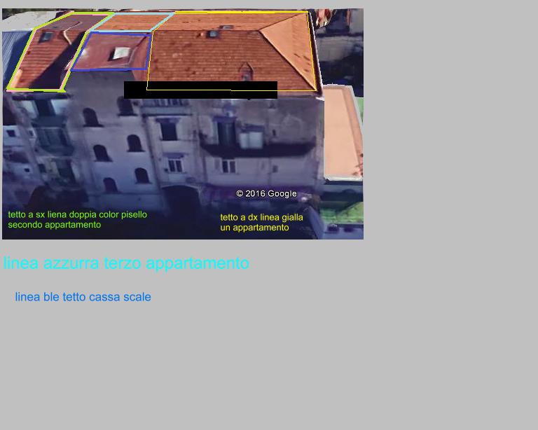

    Cerco di spiegarmi meglio ho trovato su Google map l'edificio ho diviso il tetto con dei colori e ho aggiunto le definizioni spero sia più chiaro.
    Dalla foto capirete la enorme diversità di superfice che in caso di riparazione e/o rifacimento può gravare sui sottostanti appartamenti.

    Io vedo un tetto a falde: e non mi sembra di vedere 2 strutture: qui non avrei dubbi. Ovunque cada la riparazione sul tetto, pagano tutti in proporzione ai millesimi.
    Io trovo l'anomalia non in questo caso: non condividerei mai la regola della verticale, ne per i lastrici, tanto meno nel caso della foto.
    I due articoli del c.c. citati da @Nemesis sono ineccepibili, ma nessuno dei due fa questioni di verticalità: la dizione "sottostanti" potrebbe essere letta in senso lato.
    A quanto pare i detentori del "verbo" hanno ritenuto di prenderlo alla lettera solo nel caso del 1126, e non nel 1123. Siamo la patria del diritto (e del rovescio)

    Quindi? questo fabbricato non ha dei lastrici solari ma solo un tetto di copertura tranne che per la cassa delle scale che essendo condominiale non entra in discussione perché comunque è di tutti, pertanto anche se il tetto copre in modo non uniforme le tre verticali degli appartamenti le spese andranno a ripartirsi per i millesimi senza considerare la rottura/manutenzione in virtù di chi e in quella verticale?
