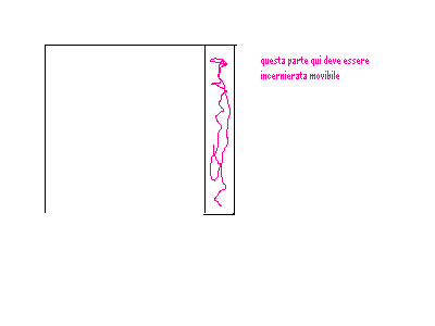

Ammesso che strutturalmente si possa fare, questo e chiaro, si può fare un antina che al momento che di alza la serranda si pieghi una sorta di sportello di 20 cm fatto di metallo ( ricoperto con materiale da dargli l'aspetto del muro) dove vi scorre la serranda o il battente della basculante, il classico uovo di Colombo

Ho fatto uno schizzo con paint non so se riesco ad spiegarmi altrimenti facio un disegno con la matita:fiore:

mmm non capisco come puoi fare aprire un 20 cm con un antica, al limite come spiegavo sopra fai un voltino nuovo e poi cambi la basculante con una di 20 cm più grande, naturalmente se si riesce ad operare sulla muratura

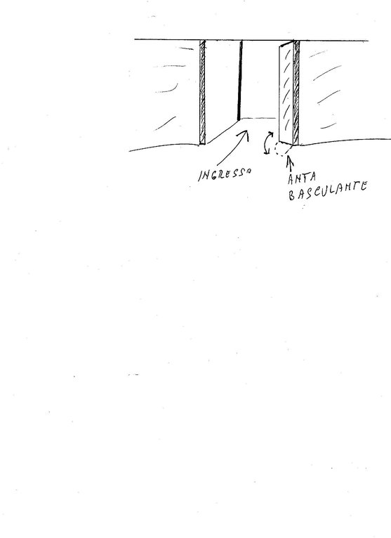

Allego un disegno chiaramente manca la serranda o la porta a bascula, ma del resto è semplice se solo pensi a una finestra con due ante.:fiore:
