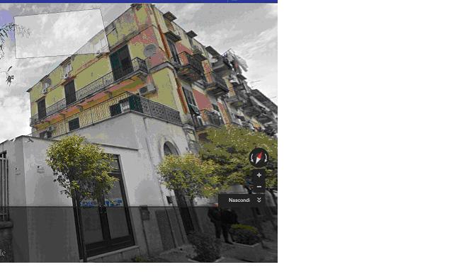

Finalmente un poco di chiarezza pertanto se dei balconi non sono complessi come quelli raffigurati in precedenza ma ha dei semplici gattoni in caso della sola spicco-natura della facciata e dei balconi la spesa deve o non deve essere ripartita tra tutto il condominio una parte e l'altra parte ai soli balconi?
Questo perché, qui metto altra foto, come potete vedere qui abbiamo una situazione diversificata non tutti hanno i balconi e i balconi hanno solo dei gattoni, pertanto a mio avviso qui i balconi ammalorati devono essere spicconati per evitare cadute di calcinacci ma anche le pareti della facciata necessita dello stesso trattamento pertanto io credo che bisogna dividere la spesa tra i balconi una quota a l'altra per la facciata.... voi che dite?
