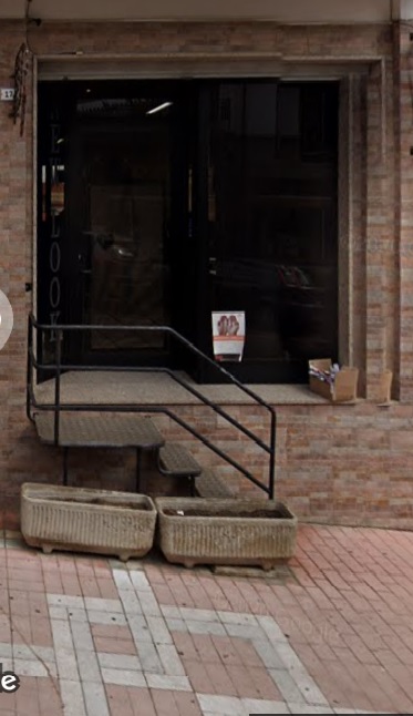

Possiedo un locale commerciale che è sempre stato affittato, ora molto probailmente l'inqulino se ne andrà, nulla da dire si è sempre comportato benissimo, ma mi ha accennato che cè una normativa sull'abbattimento delle barriere architettoniche che bisognerebbe accontentare, dato che per accedere al locale c'è un dislivello di 1 metro circa, con annessa una scala per accedervi, capite bene che per un disabile è una cosa impossibile... Capisco perfettamente, ma la casa è di vecchia concessione datati anni 70 che non c'èrano leggi simili allora....
C'è qualche legge che tutela i propietari in tal senso? Mi è quasi impossibile creare una rampa e rispettarne le pendenze, e potere riaffittare.... vi allego una fotografia per intenderci meglio, ringraziandovi vi auguro una buona serata...

Non mi risultano obblighi normati di eliminazione delle barriere per locali commerciali tranne forse per pubblici esercizi o in caso di ristrutturazione...e comunque ove materialmente possibile.
No ci sono eccome, quando ho costruito (altri edfici) sono venuti i vigili a caziarmi di brutto poi me lo hanno anche messo per scritto, ora non so per le costruzioni già finite....

Ti consiglierei di leggere attentamente il Regolamento edilizio del Comune dove si trova l'immobile.
Quello di Torino, ad esempio, prevede l'eliminazione delle barriere architettoniche per l'accesso ai locali pubblici o privati aperti al pubblico.
Il Regolamento descrive le varie modalità per rendere possibile l'accesso ai disabili, e anche delle deroghe nei casi in cui sia tecnicamente impossibile.

Per quanto riguarda il problema illustrato dalla foto penso che tu possa risolvere con una piattaforma elevatrice che porti sul pianerottolo della scala.

Vero che la tecnologia oggigiorno viene incontro a molte soluzioni. Anche quella "scaletta" in acciaio può essere trasformata in una piattaforma mobile. Ma ovviamente l'intervento deve avere una vera e reale motivazione per dover essere "obbligati" a effettuare interventi del genere. Sempre ammesso che sia necessario. Si può migliorare, certo. Dipende da come deve essere utilizzato il locale. Certo che se si vuol inserire un ambulatorio, ad esempio, deve sottostare a molte regole specifiche. Sono aspetti scontati. Se pensi di utlizzare il locale per altri scopi per cui non risulta indispensabile realizzare un accesso per disabili nessuno può obbligarti a realizzarlo. Almeno fin tanto che siamo in una nazione con una forma democratica. Salvo storture del sistema, comunque.
Probabilmente quel locale è stato realizzato facendo un varco sulla parete esterna di un vecchio fabbricato, confinante con la strada. Pertanto si possono fare queste considerazioni:
- la strada antistante è pubblica o privata?
Nel primo caso la piccola rampa con il pianerottolo godono di un'autorizzazione o pagano l'uso dello spazio pubblico.
Se invece la strada è privata ad uso pubblico, si potrebbe intervenire presentando un progetto per una rampa nel rispetto della normativa che prevede: per brevi distanze, fino a 1, 5 m, la pendenza deve essere inferiore al 12%; fino a 3 m minore del 10%; fino a 9 m, non deve superare l'8%.
Ma se non fosse possibile realizzarla all'esterno la si potrebbe progettare all'interno del locale, prevedendo un pianerottolo alla base.
In alternativa si potrebbe realizzare una scaletta oltre la porta d'ingresso, dotata di servoscala.
