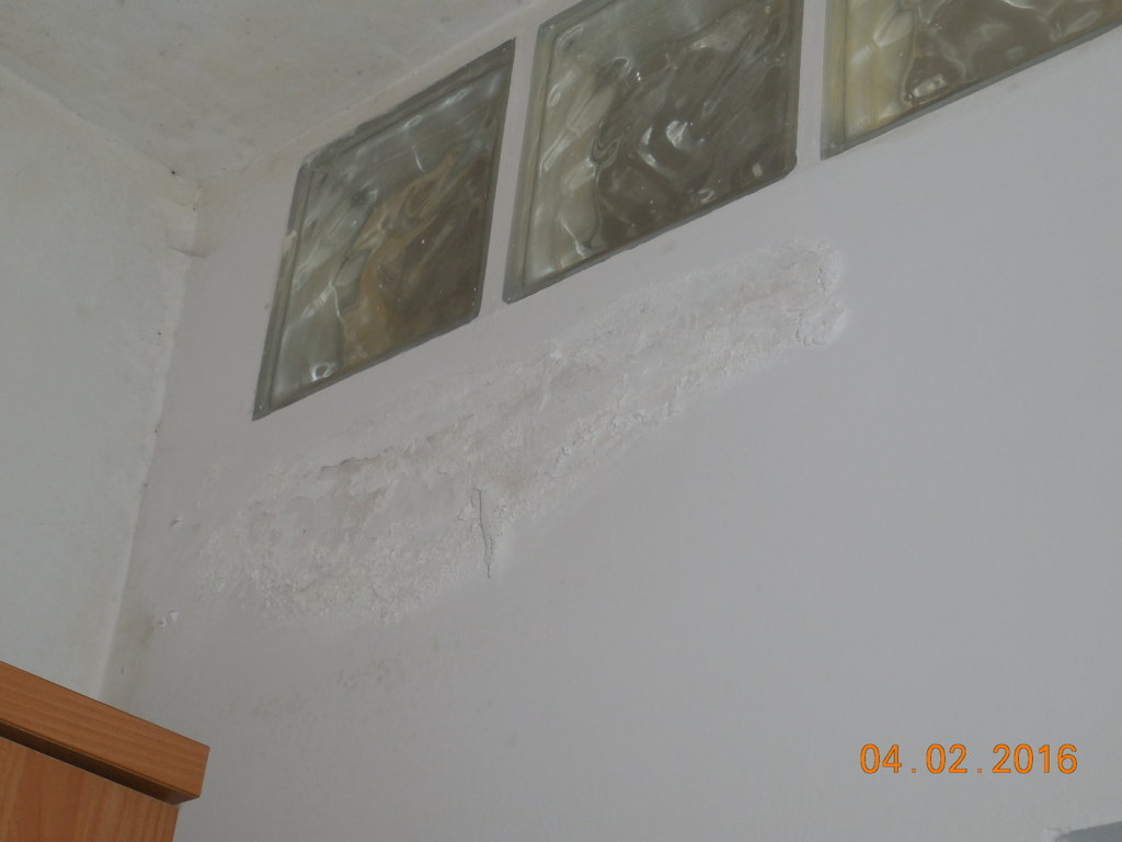

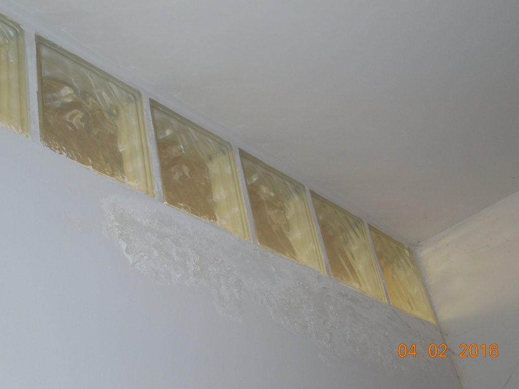

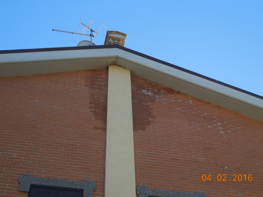

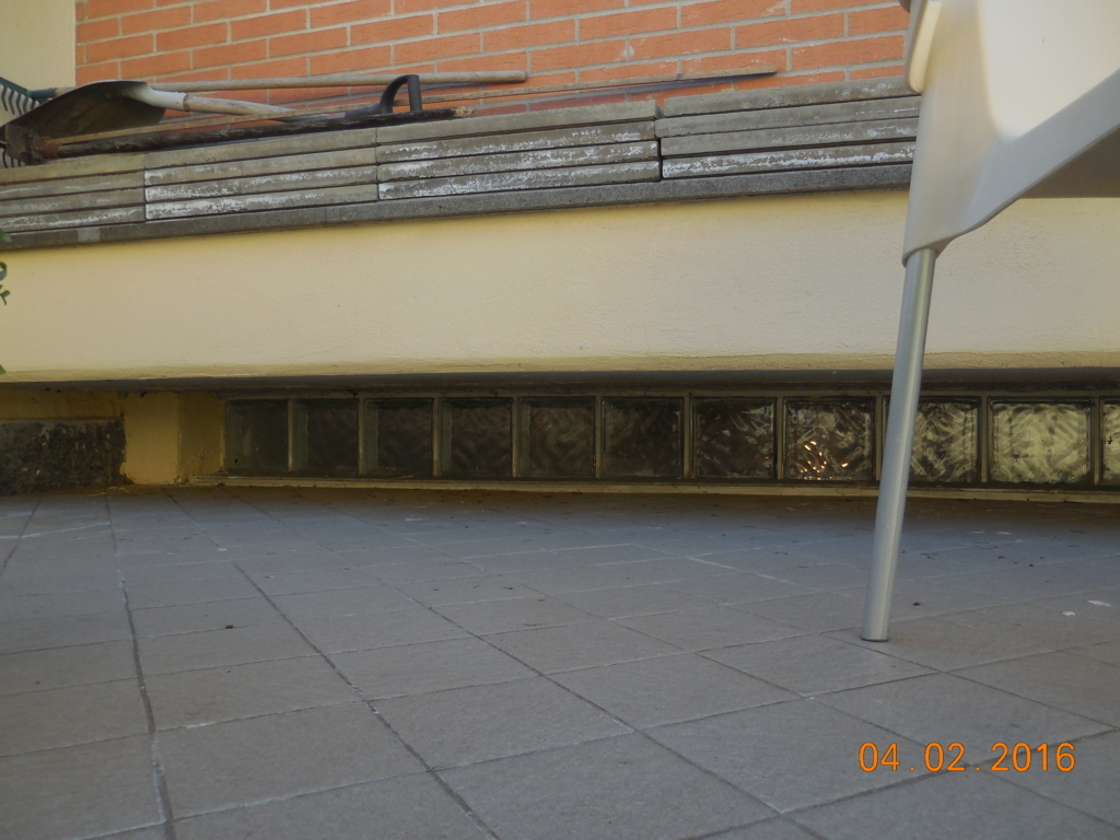

questa immagine dimostra una canna fumaria comune nella quale confluivano gli scarichi delle caldaie a gas, indipendenti dei condomini. Costruzione nuova, consegnata dall'impresario ai clienti. Il problema, putroppo non l'unico, è che aveva affidato il lavoro del camino ad una dittarella che non ha tenuto conto della condensa dei fumi. I condomini pensavano che fosse una infiltrazione dal tetto, ma qualcuno aveva osservato che la chiazza si espandeva anche quando era tanto tempo che non pioveva. Poi è arrivato il "problem solving".
    456,1 KB · Visualizzazioni: 53
le caldaie erano tutte a condensazione ma l'idraulico aveva installato dei tubi di scarico non idonei a scaricare i gas delle caldaie a condensazione: non erano idonei a lavorare a umido e non erano resistenti alla corrosione. I tubi si sono bucati nel giro di 14/18 mesi (praticamente 2 inverni) dalla consegna degli appartamenti.
Comunque io ero stato chiamato da un condomino del piano terra per un altro problema: quello dell'umidità della tavernetta. Poi già che c'ero mi hanno fatto notare la chiazza sulla tamponatura in cortina. Io ho ipotizzato il problema della condensa che ha avuto la conferma da un idraulico impiantista che avevo suggerito.

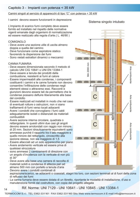

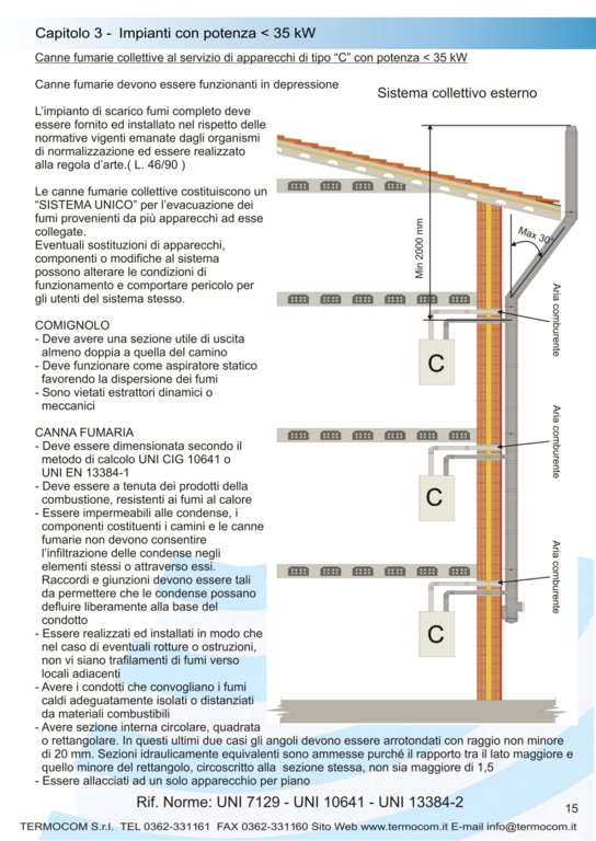

OK non voglio farvi addormentare vi allego solo tre esempi.
Uno di essi vi mostra come è dove prendere l'aria comburente, Dimaraz non ho trovato la normativa specifica del camino ma comunque, si è responsabili della manutenzione, il manutentore è responsabile del buon funzionamento e fare la spia se è il caso, e il comune dovrebbe avere dei registri dove annotare le manutenzioni e nel caso mandare i suoi controllori, se non si adempie, cosa che pochi comuni lo fanno almeno dalla toscana in giù.
