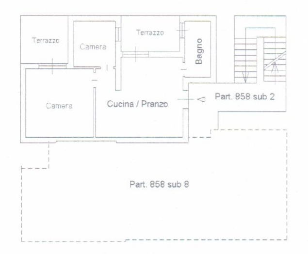

la planimetria è questa a me è sub 7..... ho cercato sul sito dell' Agenzia delle entrate immettendo il sub 5 (che dovrebbe l'appartamento uguale sotto al mio) e ha la stessa rendita.....quindi dovrebbe essere escluso l'errore.
Il sub 8 che si vede di fianco al mio appartamento è molto piu' grande e ha la stesa rendita.........
ho inserito il sub 9 che dovrebbe essere la mansarda divisa dal mio appartamento e ha una rendita inferiore di circa 60-70 euro........
Ho inserito poi i sub ancora precedenti per vedere gli appartamenti dei piani terra e non risultano.....:riflessione::riflessione::riflessione::riflessione: mbah

Si, questa è stralciata dalla normativa:
Alle attinenze scoperte, quali terrazze, cortili esclusivi e comuni, ecc. viene assegnata una percentuale che si va a sommare al totale dei vani, accessori diretti e accessori indiretti, fino a un massimo del 10%
Premesso che la planimetria che hai presentato non è quella catastale, ti faccio notare che il bagno con accesso diretto dalla cucina è vietato e mai avresti l'agibilità.
sirio155
Grazie Gianco per la disponibilita'. La stanza è sia cucina che soggiorno. La cucina vera e proprio è posta proprio sulla parete dove c'è scritto cucina. Per quale motivo è vietato avere ingresso del bagno in cucina?
