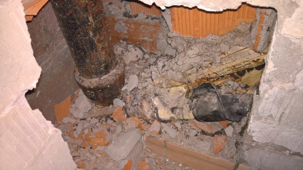

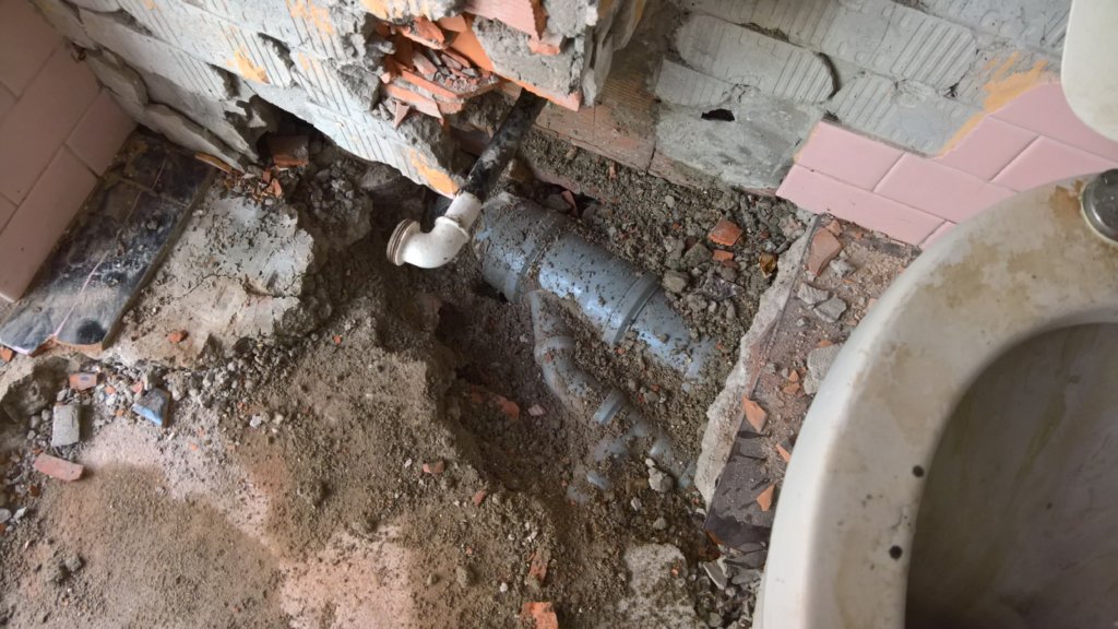

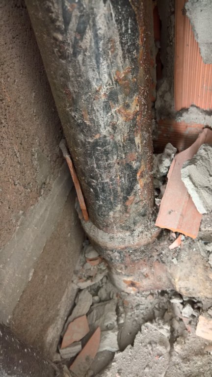

Sto ristrutturando il mio appartamento e durante i lavori abbiamo messo in luce le colonne di scarico del bagno e della cucina. Abbiamo notato che le colonne sono in ghisa ei tubi collegati sono in piombo e cementati nelle bocchette e tappati con carta. Avvisato l'amministratrice, ha detto che se non ci sono perdite o guasti non fa fare nessun lavoro sotto la sua responsabilità.
Mi ha scriito nella email che non essendo lavori urgenti dovrebbe parlarne in assemble che non si sa quando si farà. Mi ha scritto di fare i lavori nell'area del mio appartamento. Praticamente " si arrangi "
Io vorrei sostituirli per evitare fra qualche anno di riaprire tutto per degli spandimenti. Come mi devo comportare ?

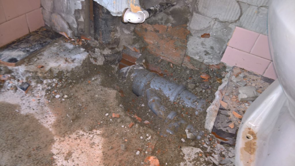

Evidentemente è una condotta fognaria datata ed allo stato non sembra che dia problemi. Noto che i fogli di giornale sono stati sistemati per isolare i tubi dalle murature adiacenti. Noto invece che esiste una condotta fognaria di recente realizzazione, il problema potrebbe sorgere dall'innesta della stessa sulla vecchia colonna montante.
Attualmente non sembra che si manifestino problemi. Il consiglio è che l'amministratore prenda atto della vetustà delle condotte e programmi un intervento sugli impianti del condominio che probabilmente a breve (occorre una verifica mirata) daranno problemi.

Nel mio caso l'amministratrice ha mandato l'idraulico e il geometra che seguono il condominio a verificare; hanno visto che l'impianto cominciava ad avere segni di corrosione (casa del '28) quindi ha ritenuto saggio far sostituire le parti delle colonne di scarico che erano a nudo nel mio appartamento, considerando che per il condominio il costo era molto più basso che non dovermi rifare il bagno in un momento successivo, probabilmente non molto lontano.
