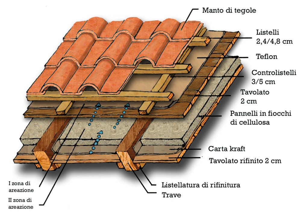

Le immagini che hai spedito mostrano un tetto lasciato in condizioni "rustiche". Ti mando due disegni che mostrano come devono esserre fatti i tetti. Oggi i tetti sono coibentati (per non disperdere calore) e ventilati (per evitare il formarsi di consense sui soffitti dei locali degli ultimi piani). I disegni mostrano una orditura principale (trave) in legno ma questa può essere anche in ferro o in elementi in cemento armato prefabbricato tutto dipende dalla ampienzza del tetto. Tu hai bisogno di una relazione di parte (come ti avevo già detto in uno dei miei primi interventi) che con delle fotografie sostenga che sopra al tuo locale (magari per una ampiezza superiore) le tegole non assolvono più il loro compito di copertura perché a causa dell'età e della qualità si sono deteriorate, rotte, fessurate. Il rifacimento del tetto sarà una grossa spessa ma è una di quelle spese che può essere considerata un investimento perché, se rifatto seguendo i criteri di coibentazione e ventilazione, farà risparmiare sul riscaldamento; oltre ad evitare lo stillicidio nei locali sottostanti. Il costo del lavoro, rientrando nelle lavorazioni per il risparmio energetico, susufruiscono delle detrazioni fiscali.
