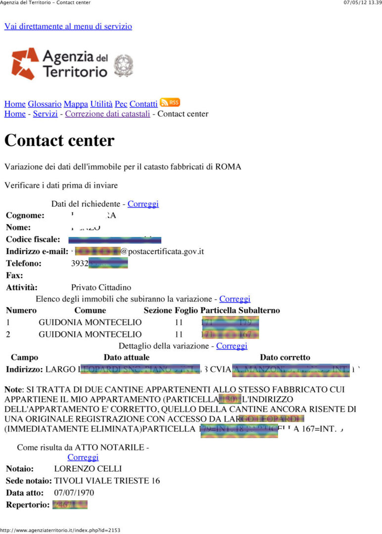

User_59191
Pare che la soffitta (non è una cantina) risulti a Catasto:
Come potete vedere (ho mascherato alcuni dati personali) questa è la comunicazione al catasto del 2012
