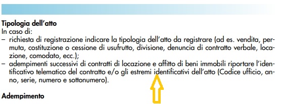

premesso che sicuramente ho sbagliato casella, allora quelle indicazioni dove vanno riportate?
Non si tratta di un "adempimento successivo", bensì della registrazione di un Atto.
La tipologia dell'Atto è Accordo riduzione canone di locazione.
Nel Quadro A nello spazio"Adempimento" si barra la casella "Reg".
Sì, allora il mio errore è stato considerarlo come adempimento successivo supponendo che fosse conseguente alla registrazione primaria effettuata con RLI
Nel mio caso i dati erano già indicati nel doc RLI di 8 anni fa. Forse per questo non hanno contestato nulla.
