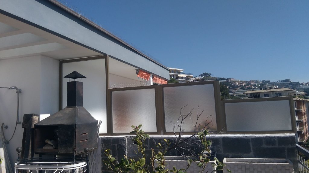

Grazie della info. Il problema è di lungo corso....Se con questa soluzione non si risolve credo che sia da abbattere ed allungare la vetrata come avete suggerito. Un saluto a tutti quelli che sono intervenuti! :)
In quel caso forse costa meno abbattere il muro, e posare sul massetto scoperto una nuova guaina, saldata al resto della impermeabilizzazione, e ricostruire il muretto che sostiene la vetrata: tanto questa deve essere ancorata a qualcosa: meglio ad un muretto che direttamente sul pavimento (altra fonte di infiltrazioni)
Auguri.
griz
se la copertina è correttamente realizzata con gli sgocciolatoi adeguati, l'unica infiltrazione potrebbe avvenire sulla giunta degli elementi in pietra da qui il mio suggerimento di posarla con l'ausilio di malta bentonitica, comunque dovrebbe essere poca cosa, non capisco come si possano individuare infiltrazionipreoccupanti
