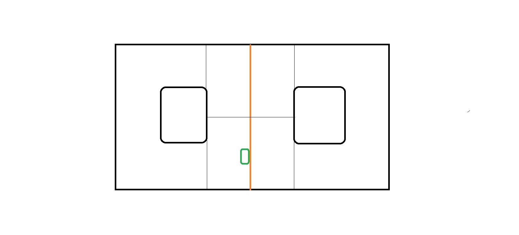

cioé secondo te questa situazione ipotizzata è legale?
io mi sono limitato a seguire la tua affermazione (che coincide con le informazioni che avevo io)
chi costruisce per primo costruisce con il muro sul confine chi costruisce dopo o costruisce in aderenza, oppure in comunione, oppure deve costruire rispettando la distanza prevista dal c.c., e/o dai regolamenti comunale, tra i muri accollandosi da distanza che sarebbe spettata al vicino.
Se le cose stanno così, la situazione che hai schizzato è regolare solo se è rispettata la distanza dalla casa di @claudio edmondo prevista per quel tipo di manufatto (che non è detto sia la stessa che per un'abitazione, come dice @griz )

Ritornando al mio discorso il vicino ha ritenuto costruire questo manufatto con le misure ( al. 1,65/1,70x larg. 1,40) per includere tutte le utenze sia la sua che dei suoi due figli (luce+ acqua+ gas) in una unica soluzione (ex-novo) costruita da circa due anni logicamente volendo risparmiare costi per singole utenze al di fuori delle singole proprietà.

1. Voglio sapere perché lo ha fatto a confine, ( questo chiederò al comune l'effettiva distanza ) quando doveva costruire singoli box di utenze al di fuori di ogni proprietà come dice il regolamento comunale.
