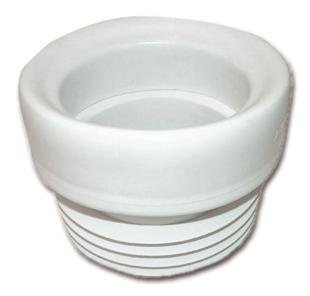

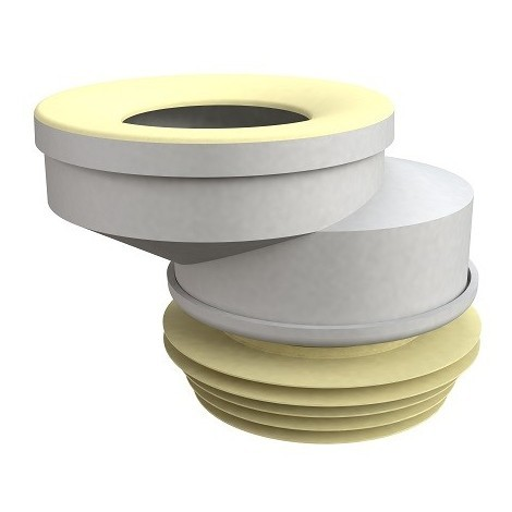

se la tazza del water non è solidale con il pavimento può darsi che lo scarico del sifone non centri il buco presente sul pavimento per cui ogni volta che tiri lo sciacquone parte dell'acqua di scarico si infili nel massetto di posa delle piastrelle e provochi una chiazza sul soffitto sottostante. Quindi la soluzione è quella di centrare il buco con un apposito raccordo, come quelli che ti posto e di fissare la tazza bene.
