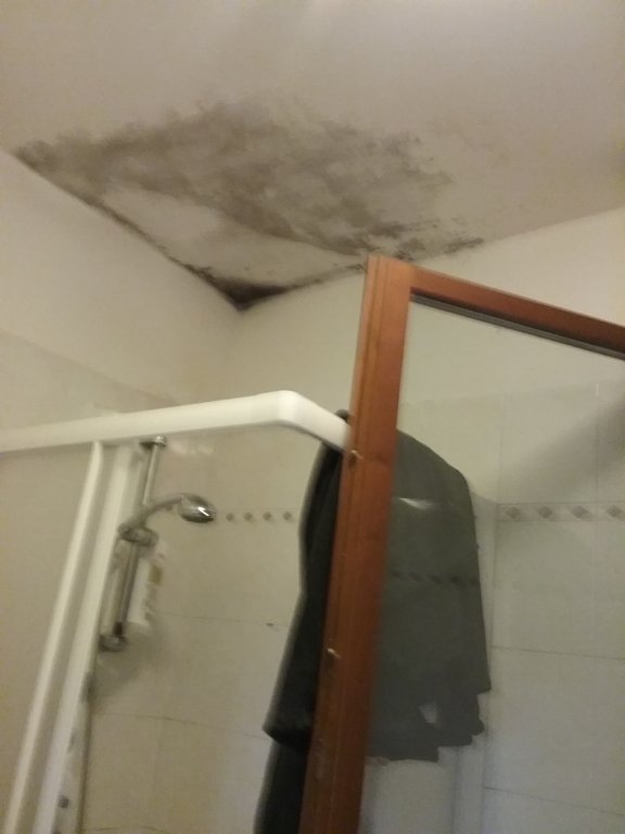

La condensa è dovuta ad uno sbalzo termico fra la parete esterna fredda e quella interna calda ed umida. Pertanto non si tratta di perdita imputabile ai tuoi impianti, idrico e fognario, che se ci fossero provocherebbero infiltrazioni con delle manifestazioni ben differenti. Difatti esse si manifestano con perimetri definiti, generalmente circostanti il punto nel quale si verifica la perdita.
Ti consiglio di far fare un sopralluogo ad un tecnico competente che dall'esame visivo dovrebbe essere in grado di dare un responso.
Certo è che se ci fosse una perdita, essa si manifesterebbe nel piano sottostante e non potrebbe estendersi ai due piani inferiori. Sono propenso a pensare che i problemi siano imputabili a condensa dovuto al fatto che le manifestazioni si verifichino a ridosso delle pareti a nord e che non siano proprio sottostanti il piatto doccia.

Dalla foto appare chiaramente che è un infiltrazione a causa dei contorni molto precisi. Se fosse condensa sarebbe più estesa, nella periferia sarebbe più rarefatta e si estenderebbe anche sulle murature laterali.

Se la foto è successiva all'intervento del tuo idraulico, faresti bene a fargli notare l'effetto ed eventualmente a preavvisarlo che risponderà del danno causato dal lavoro non eseguito a regola d'arte.

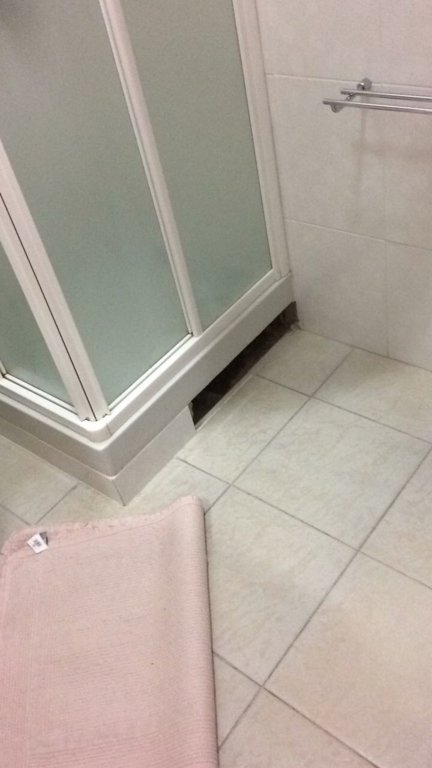

Questa è la foto dell’anno scorso naturalmente, fu spaccato sotto il piatto doccia mio e verificato che non c’erano perdite dai tubi di scarico nè umidità nel pavimento... quindi l’acqua da dove potrebbe uscire? Da uno dei tubi situati dietro le pareti della mia doccia?
No, la foto è precedente il lavoro dell’idraulico. Fu inviata dal proprietario dell’appartamento all’amministratore perché si facesse una verifica anche sotto il mio piatto doccia (visto che avevo gli operai in casa x la sostituzione della cassetta del wc che si trova nella parete accanto alla doccia ma in fondo). Allego foto del lavoro fatto per la verifica peraltro con esito negativo.

Quella foto dimostra una perdita, forse temporanea, per cui l'intervento sarebbe dovuto risalire alla fonte del problema.
