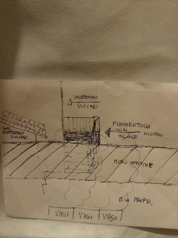

Visto che anche lui a piantato una quercia a circa 1,5mt dal confine se io metto dei vasoni a un metro con ontano o castagno o fotoni a ecc, non dovrebbe rompermi le scatole o almeno non gli converrebbe, o no?
Non riesco ad immaginarmi piante del tipo da te citate obbligate a vivere in "vasi" anche di misura adeguata. Per essere più preciso nei miei consigli gradirei una foto, una planimetria o uno schizzo illustrativo, magari integrato con delle misure esplicative.
puoi (devi) fargliela rimuovere perché se passano 20 anni poi diventa un suo diritto tenerla lì. La quercia deve essere piantata a 3,0 m dal confine.
