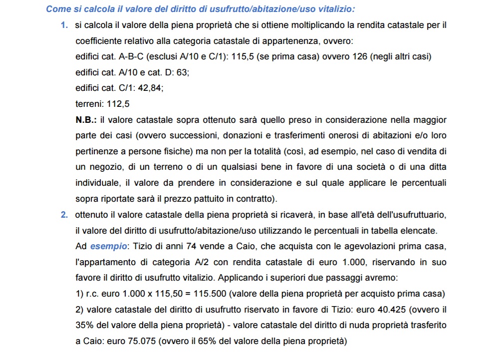

la postante chiedeva se il diritto di abitazione della casa coniugale è monetizzabile e se tale valore va messo in detrazione subito dal valore dell'eredità spettante agli altri eredi.
Per quanto riguarda la prima parte del quesito la risposta è affermativa ed ho inserito il principio di come si calcola il diritto di abitazione dal sito del notaio Platania.
Secondo questo professionista il diritto di abitazione si calcola, in base all'età del beneficiario, percentualmente sul valore della piena proprietà calcolato partendo dalla rendita catastale opportunamente corretta di un coefficiente relativo alla categoria catastale dell'immobile.

Il vero problema è concordare sulla stima da attribuire alla casa: poi quanto decurtare il valore della quota del suo terzo, rientra nella trattativa: un riferimento è usare le percentuali che si ricavano dalle tabelle (che non ho aperto) usate dai notai per calcolare i valori dell'usufrutto, ma immagino che in questi casi chi ha interesse ad acquisire l'intero, debba invogliare il comproprietario a cedere.
non sono in discussione le percentuali con le quali si monetizza il diritto di abitazione perché queste sono calcolate sulla base della aspettativa media di vita.
Come hai detto tu. il problema sarà su quale valore applicare la percentuale.
Nell'ultimo allegato che ho postato, che è stato preso dal sito internet del Notaio Platania c'è scritto:" N.B. Il Valore Catastale sopra ottenuto sarà quello preso in considerazione nella maggior parte dei casi ( ovvero successione, donazioni e trasferimenti onerosi di abitazioni e/o loro pertinenze a persone fisiche) ..."

Però nel caso di contestazioni si ritorna a quanto prevede la legge e quindi a quello che ha scritto il notaio.
E' altrettanto vero che per ottenere facilmente il consenso alla cessione della parte della sorella la postante possa offrire anche 1/3 della piena proprietà del valore di mercato dell'immobile; però tutto dipende dalla disponibilità economica della stessa e dai rapporti tenuti dalla sorella che è figlia di primo letto del padre.
