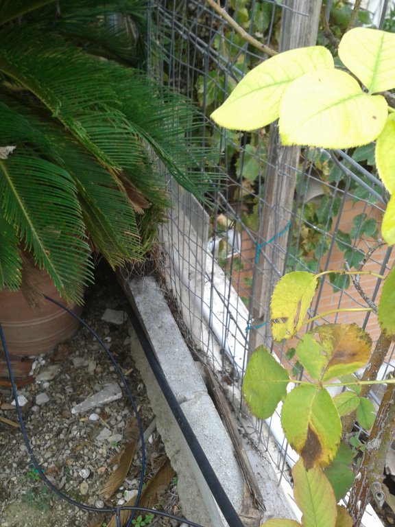

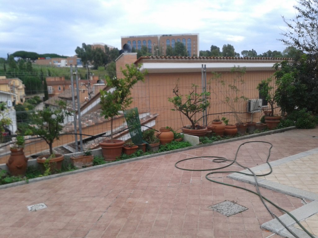

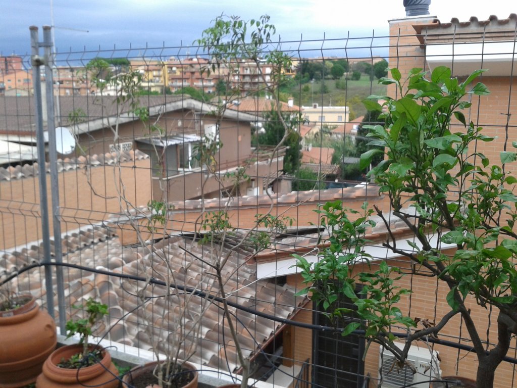

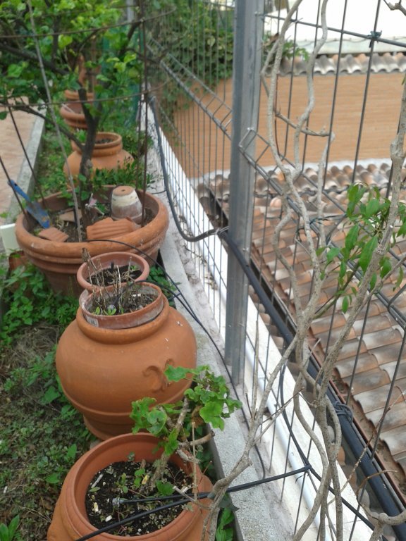

Scusami, non sono molto brava, ti mando delle foto ,alla 004 si vede il tubetto bianco e la lampada, comunque si vede tutto il fabbricato, puoi capire se il muretto con la grata è mio o è comune?
Grazie!

No è impossibile, non puoi capire da una foto se il muro è tuo o del tuo confinante.
Per poterlo accertare dovresti far fare un rilievo topografico della zona e sovrapporre il risultato su mappa catastale. Solo così lo puoi desumere non esistono altri modi.
Comunque il vicino per aver realizzato l'immobile e (credo ottenuta la concessione, ma sta a te verificarlo) per forza prima di averlo censito ha dovuto fare un rilievo per l'inserimento del fabbricato stesso in mappa.
Potresti reperire altre info dal vicino, altrimenti l'unico modo per desumere i confini è un rilievo topografico.

Non c'entra niente quello, le mappe catastali senza un rilievo in mano per fare un raffronto servono a ben poco quando si parla di confini tra terreni. Tu hai bisogno di conoscere la posizione corretta di quel muro, non è detta che la mezzeria sia sulla linea di confine. Per verificarlo il rilievo è l'unico mezzo.
Le foto non mi sembrano esplicative (dal telefono è una impresa) ...ma par di capire che il tuo sia muro di contenimento presumibilmente costruito a confine, e il vicino ha edificato in appoggio.
In questo caso ognuno è padrone del proprio muro ...e necessariamente di tutta la parte che sporge in alto.
