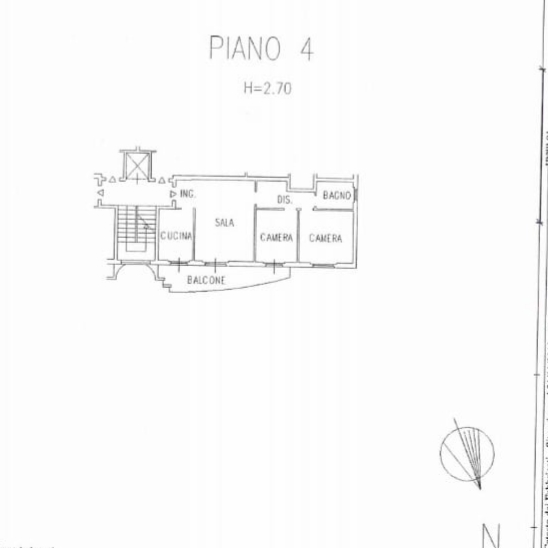

Buon sabato a tutti,
mi date un parere sull'esposizione di questo appartamento? Mi sembra sia nord est, confermate? Quali potrebbero essere gli svantaggi?

Le finestre sono rivolte praticamente a Nord....se non ci sono ostacoli davanti al condominio, la luce diretta del Sole entra solamente di prima mattina....d' estate, probabilmente d' inverno no.
io sono andata a vederlo 2 gg fa, alle ore 15, forse non era luce diretta ma era abbastanza luminoso.. non ci sono palazzi avanti, anzi c'è una bella vista mare.
innanzitutto l'indicazione del Nord è esatta? Sai perché nelle planimetrie catastali l'indicazione del Nord è sbagliata nei 50% dei casi.
Se l'indicazione del Nord è corretta il prospetto dell'appartamento è orientato a Nord Est. Tuttavia l'inclinazione è tale che il sole arriverà di sguincio per il maggior numero di mesi dell'anno: solo nel periodo estivo prenderà il sole per diverse ore. Gli svantaggi sono quelli che in inverno accenderai la luce elettrica un pò di più rispetto a coloro che sono esposti a Sud. Comunque quello che poi conta dal punto di vista della illuminazione è l'irraggiamento: se affacci verso il mare non noterai grandi differenze.
Dal punto di vista termico le pareti saranno più fredde mancando l'esposizione diretta al sole, quindi occhio alle possibili muffe che si formano sempre sulle pareti fredde.
E aggiungerei: " a che piano si colloca"?; se è l'ultimo occhio all'indice di prestazione energetica. O informati sulle spese di riscaldamento condominiale, se è centralizzato.
Vero che scrivi da Napoli, e questi aspetti potrebbero essere meno rilevanti di un analogo immobile nel nord italia.
Se l'orientamento è corretto non vedrai mai il sole, nemmeno d'estate. Inoltre sarà difficile aerarlo perché le aperture, eccetto quella del bagno, sono tutte sullo stesso lato. Ne sconsiglierei l'acquisto.
Se l'orientamento della planimetria (non è catastale) fosse esatto (e sovente è approssimato con molta tolleranza), la luce del sole la ricevi solamente all'alba per qualche minuto, perché sorge a est, va verso sud e tramonta a ovest.
