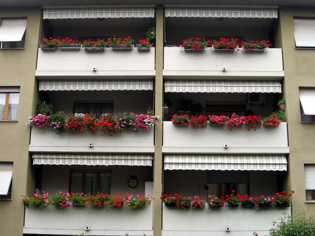

se i balconi sono incassati lo deve essere anche quello dell'ultimo piano altrimenti come ha scritto @Dimaraz si tratta di una copertura dei piani sottostanti. Ti posto un esempio di balconi incassati (anche l'ultimo piano è incassato)balconi-incassati.jpg

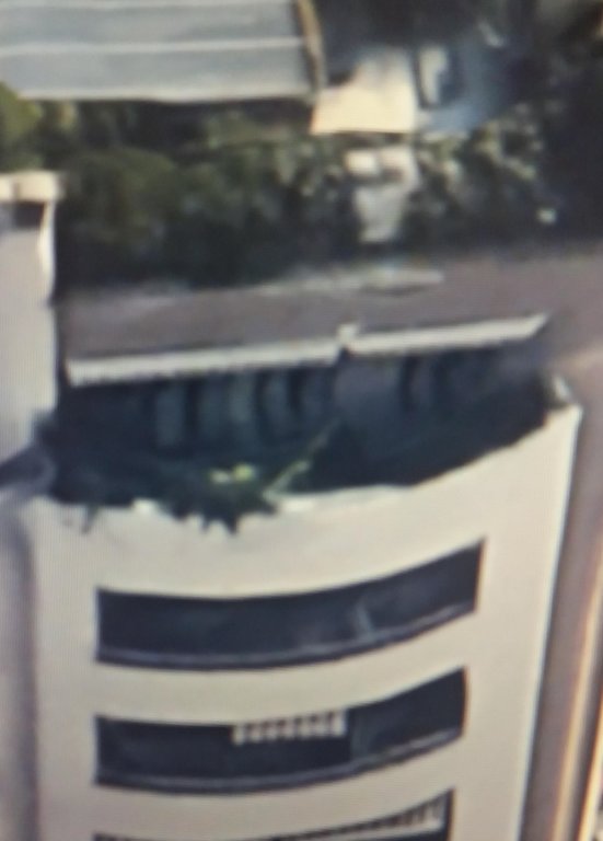

Grazie Luigi, praticamente sopra al balcone scoperto lo stesso condomino è anche proprietario del terrazzo completo di parapetti etc. che funge anche da tetto agli appartamenti sottostanti
