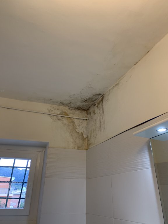

Buona sera, a fine novembre ho segnalato all'amministratore del caseggiato in cui vivo e che ho acquistato da poco, un'infiltrazione nel soffitto del mio bagno e proveniente dal tetto condominiale. Il caseggiato in cui vivo è una palazzina di soli tre interni, l'amministrazione è però comune ad altre palazzine simili per un totale di circa 10 appartamenti.
A dicembre c'è stato il sopralluogo del tecnico geometra del condominio ed io non ho più saputo nulla.essendo un periodo di piogge, non ho fatto alcuna pressione. A fine febbraio però ho contattato di nuovo amministratore il quale mi ha detto che stava ancora aspettando il preventivo per i lavori ma che avrebbe sollecitato l'impresa. Due settimane dopo, poiché la situazione è diventata insostenibile (ho muffa nera e infiltrazione è aumentata, arrivando anche nella stanza adiacente) ho sentito l'amministratore il quale mi ha detto che aveva sì ricevuto il preventivo, ma che voleva sottoporlo ai condomini e sperava di riuscire a convocare un'assemblea entro marzo.io non ho più sentito nessuno…
Il 21 aprile ho mandato una raccomandata per diffidare ufficialmente ad intervenire perché la situazione si è veramente aggravata e l’infiltrazione si è estesa alla cucina.

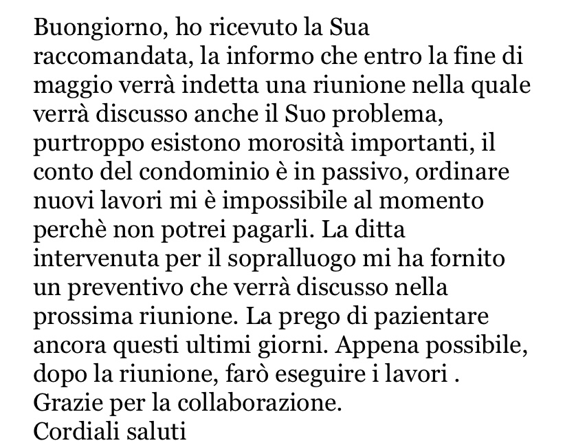

Oggi ho ricevuto una mail dall’amministrazione che allego. Non sono una persona che solitamente si inviperisce o va per vie legali ma onestamente non é pensabile di vivere con in infiltrazione così. Ora farò le mie valutazioni, ma vorrei chiedervi un parere sperando che riescano effettivamente a fare questa assemblea perché chiederei numi su assicurazione, debiti e co..
Mi pare di capire però che anche con l’approvazione dell’assemblea, i lavori chissà quando verrebbero fatti.

Se la situazione contabile del Condominio è quella che ti ha spiegato ...mica può fare i miracoli.
Da come hai spiegato in quell'edificio siete solo in 3 proprietari e, salvo diversa disposizione in Regolamento di Condominio (tutti insieme sareste un Supercondominio) quella spesa è di vostra esclusiva competenza...quindi anche tu devi contribuire per circa 1/3 (secondo i millesimi).
Se hai urgenza piuttosto che spendere soldi per una "causa legale" offriti di anticipare l'intero costo scalado il rimborso dalle future tue quote.
