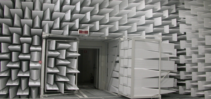

Capisco sia impossibile dare una risposta sensata in un forum: ma non credo che la postante intenda realizzare una stanza anecoica per effettuare misure scientifiche
