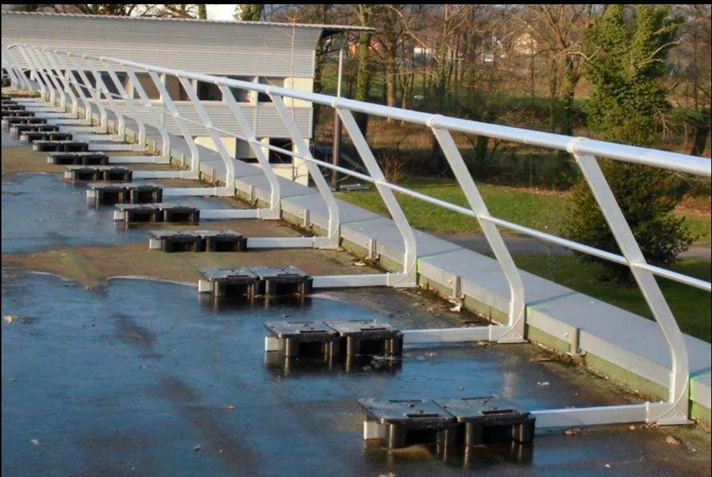

Ottima idea questa, anche se da istallazione vedo che dovrebbero andare direttamente nel solaio o meglio dovrei trovare una soluzione idonea alla mia esigenza senza farmi bucare il solaio.. L altezza penso che più o meno sia sempre su 1 mt, come vedo da foto.
