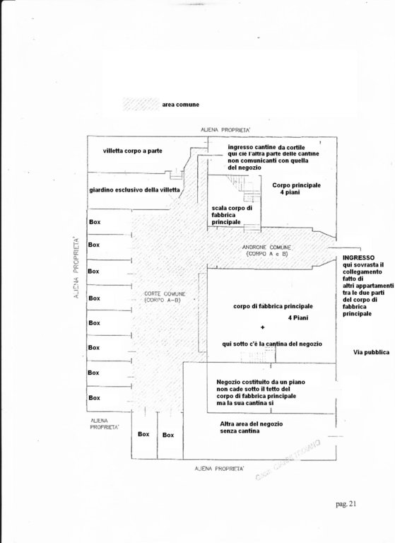

Allega una planimetria per farci capire meglio la situazione del condominio.
Che differenza c'è tra la tabella C1 e C2? ci sono proprietari che pur essendo nel corpo di fabbrica non sono coperti dal tetto
Si..... il negozio per 1/3 della sua parte cade sotto il tetto mentre la sua cantina si estende solo per la metà del fabbricato.
Per i citofoni se è come dici tu è stato troppo solerte?
la differenza tra c1 e c2 ..... perché c1 è il tetto di tutto il fabbricato c2 è il tetto della tromba della scale....anche qui stessa solerzia dei citofoni.
Ho allegato una piantina con delle spiegazioni spero esaustive.

Comunque non trovo niente di specifico credo che sia una regola non scritta del buon senso usare una tabella generica per le effettive spese indivisibili altrimenti che scopo avrebbero le altre tabelle, sotto tabelle e ripartizioni specifiche fatte al momento.
Secondo me tutte le tabelle fatte sono lo sviluppo dettagliato per la ripartizione di tutte le spese per "lavori ordinari e straordinari" a secondo delle situazioni generate dalla complessità del supercondominio.
