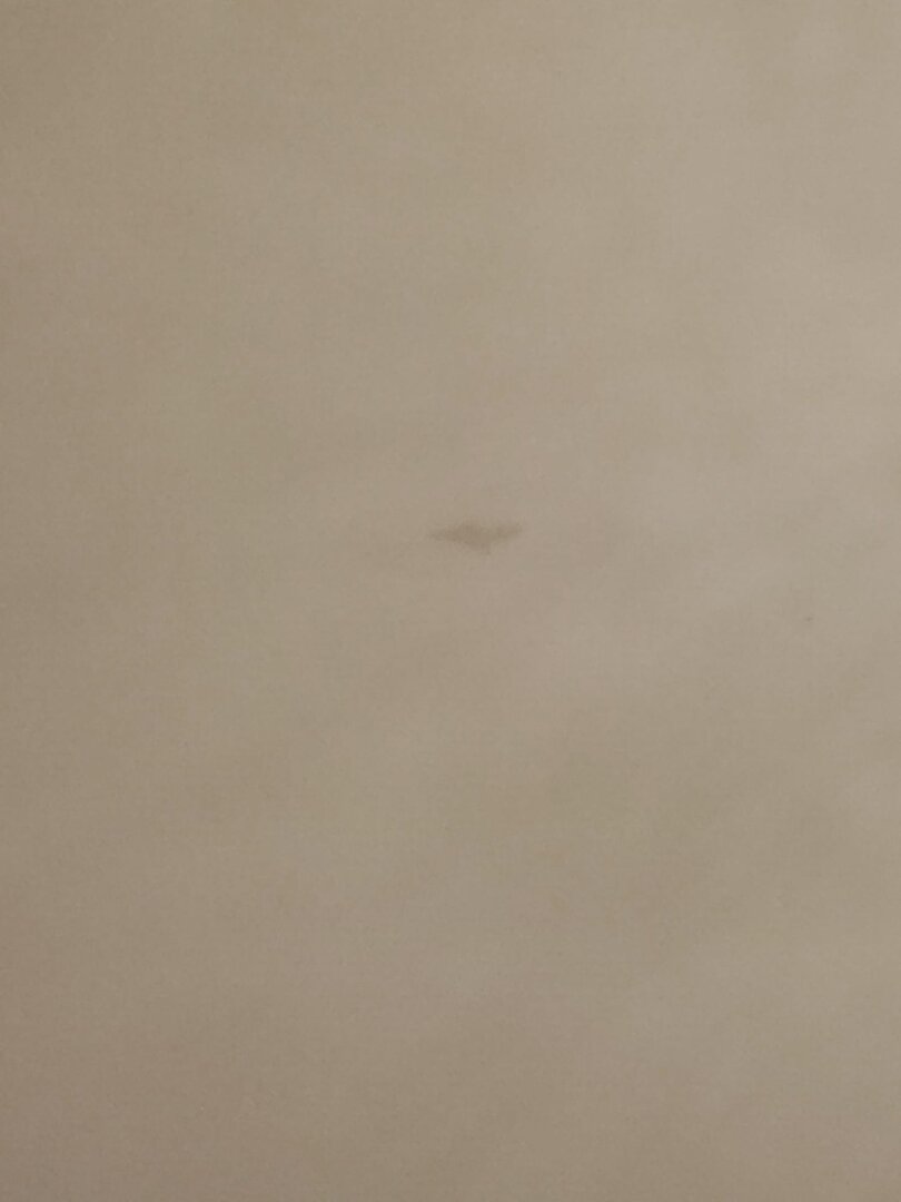

Della tegola rotta che potrebbe fare un "giro strano" e arrivare in quel punto della foto quando piove che nè pensi di questa teoria?
Farebbe un giro di nulla ... scansa lui che è a tetto e arriverebbe a me che sono a pian terreno... grazie ci aggiorniamo
Macché
Hanno lasciato molta acqua sul pavimento ed è filtrata . Magari hanno un parquet , bambini o animali che hanno ribaltato una ciotola . Ma quale tegola
Vostro parere?
premesso che l'emergenza delle infiltrazioni non sempre è sulla verticale del punto della perdita ma segue le pendenze che inevitabilmente ci sono nel solaio e utilizza le vie preferenziali quali le tracce che sono presenti nel solaio stesso per portare corrente o tubazioni idriche .
Premesso ciò, bisogna anche dire che le perdite da tubazioni in pressione sono caratterizzate dal fatto che le dimensioni delle chiazze che provocano, dopo aver saturato localmente il massetto, aumentano fino a quando c'è pressione nella tubazione e permangono, senza ingrandirsi, fino ad asciugatura del massetto.
Le perdite degli scarichi sono caratterizzati dal fatto che provocano chiazze che, dopo aver saturato localmente il massetto, sono legate all'uso dello scarico, quindi se l'uso è saltuario compaiono e scompaiono.
Altra osservazione è che l'acqua di circolazione dell'impianto di riscaldamento non è mai pulita e le chiazze rimangono colorate anche dopo la riparazione e l'asciugatura dell'intonaco del soffitto.
Il tuo vicino ha l'impianto di riscaldamento a pavimento?
No, niente impianto a pavimento... autonomo ma non a pavimento.
Ieri dopo un diluvio durato tutto il pomeriggio NIENTE macchia.
L'amministratore voleva eventualmente mandare il muratore e casomai attivare assicurazione ma con quello di sopra abbiamo deciso di monitorare la situazione.
Il mio amico dell'impresa edile mi ha detto che potrebbe essere una microperdita del impianto di riscaldamento che magari quando lo accenderà con la dilatazione ritornerà fuori (attualmente stabile a 1.6 bar la caldaia).
Monitoriamo e vediamo quando accenderà il riscaldamento...
Tienici informati
La tegola se è rotta si può anche vedere, ma le mura come sono fatte di tufo? potrebbe anche essere una infiltrazione anomala controllate anche l'intonaco quando piove con vento trasversale potrebbe infiltrarsi e poi trovare una crepa nel tufo e comminare in modo strano, la pressione in caldaia se rimane costante è da escludere anche se la perdita fosse microscopica dopo una settimana o più dovrebbe comunque scendere anche se l'impianto è spento

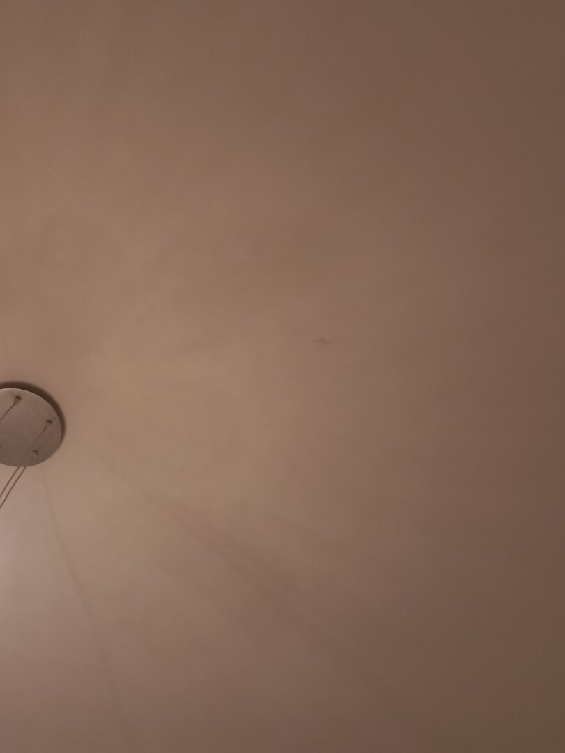

Aggiornamento... sono le 23.30 circa ed è ricomparsa una piccola macchia, stesso punto dentro il vecchio alone.
Ieri c'era stato un bel temporale per tutto il pomeriggio ma niente macchia e anche oggi pomeriggio ha piovuto a tratti fino ad un'oretta fa ed è comparsa.
Domattina avvertirò l'amministratore a questo punto per attivare il muratore e il ragazzo che abita sopra.
