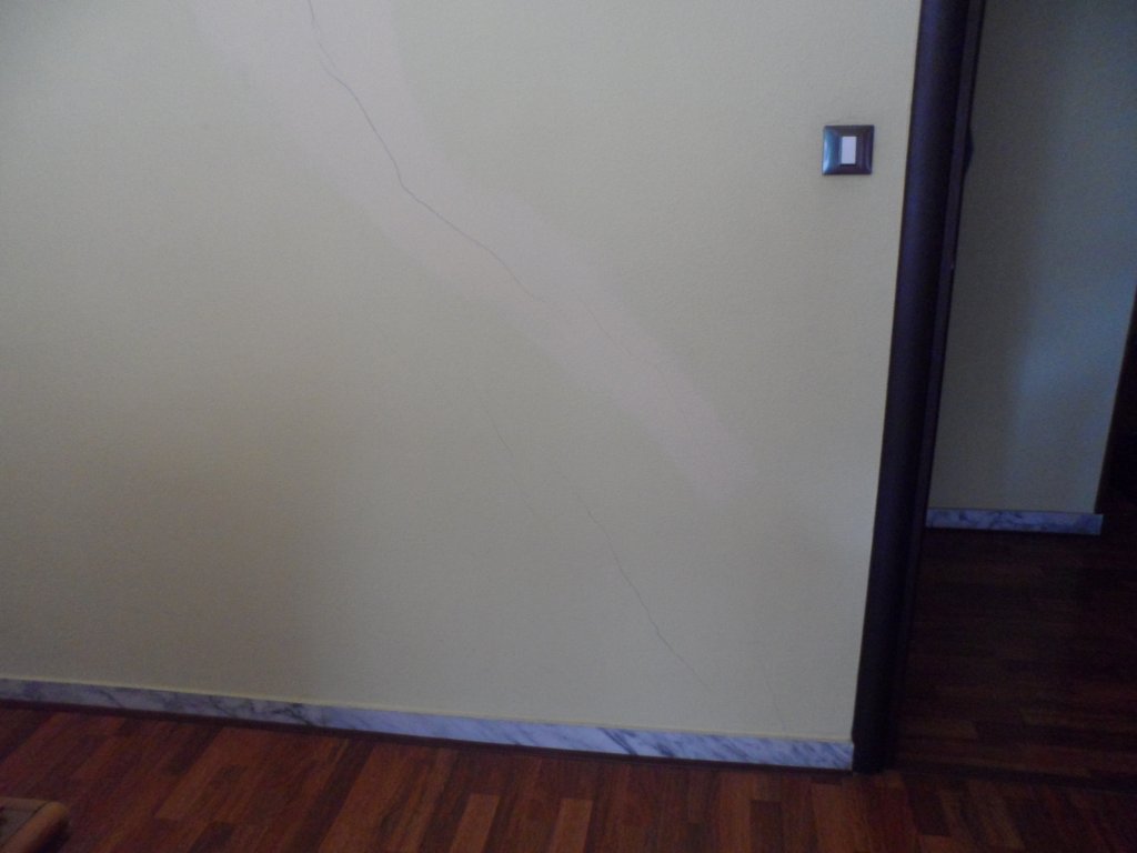

Buongiorno, mi affido ancora una volta ai vostri saggi consigli. Il mio inquilino mi richiede formalmente la riparazione della lesione (vedi foto allegata) a suo dire arrecata dal terremoto. A mio avviso si tratta di una lesione che necessita della manutenzione ordinaria, ovvero a carico del conduttore. Ho ragione oppure si tratta di manutenzione straordinaria a mio carico? Grazie

Sembra difficile sostenere che quelle crepe siano state prodotte dall'uso.
Sono solo inestetiche, con 3 euro di stucco bianco hai risolto. E lo fai tu stesso oppure qualcuno incaricato da te. Certo che un inquilino così non lo vorrei manco morto. Che vuole la casa imbiancata oppure soldi per il disturbo psicologico che gli provoca? Non riesce a dormire la notte?

la piccola manutenzione di un muro dovuta all'uso la vedo un pò dura.
Un conto dirti che è preoccupato circa la crepa diagonale originatasi dopo il terremoto.
Altra richiedere una “manutenzione” estetica.
Se sei tranquillo circa la antisismicita del fabbricato, te la cavi più a buon mercato fornendogli stucco e pittura
Al 95% quelle sono lesioni di intonaco dovute a vibrazioni. La riparazione spetta comunque al proprietario. Scartavetrare la parete, stuccare e ridipingere. Chiedi però all'inquilino di eseguire lui la mascheratura di pavimenti, infissi ecc. così gli passa la voglia.
Essendo esteticamente sgradevole, la lesione va sistemata, comunque a carico del proprietario. Mi sembra che il conduttore non stia chiedendo la luna. Il problema potrebbe essere più importante se la lesione avrebbe contemporaneamente staccato l'intonaco dalla parete: sarà necessaria una verifica sonora (battendo con le nocche).
