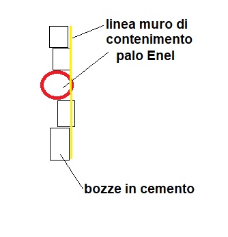

Allora, proseguo con le informazioni ... e vi giro una specie di grafico
dicevo ... nel frattempo è stato fatto un sopralluogo con un tecnico;
dal sopralluogo è emerso che con tutta probabilità quando è stato costruito il muro di contenimento si sono ipotizzate due circostanze:
1) il palo dell'Enel esisteva e le bozze sono state murate accanto alla circonferenza del palo, visto che giace proprio sul confine, e con il tempo si sono distaccate dal cemento perdendo la continuità hanno ceduto alla spinta del terreno;
2) il palo è stato posto in un secondo momento in modo improprio poichè questa sistemazione , avendo creato una breccia tra le bozze di cemento, ha indebolito la continuità del muro di contenimento che adesso si è manifestata.
In effetti le bozze stanno cedendo nella parte esterna al confine (indicato nel grafico con la linea gialla ovvero a dx di quella linea c'è un fossato) sembra che tutto sia partito dal distaccamento delle bozze che erano ancorate con la malta al palo anche a causa della malta che nel tempo si è deteriorata...
nessuno però si è espresso sulla colpa...
in assenza del palo però l'evento non si sarebbe verificato tant'è che in nelle altre parti del confine non è accaduto uno "spanciamento" di quel tipo

in entrambi i casi è il proprietario del fondo e chi ha istituito la servitù, che devono rimborsare il costo della riparazione del muro. I pali, se esercitano una spinta laterale la esercitano solo se infissi nel terreno con un battipalo; altrimenti, sopratutto quelli alti 5/6 m, hanno sempre un plinto di fondazione.
