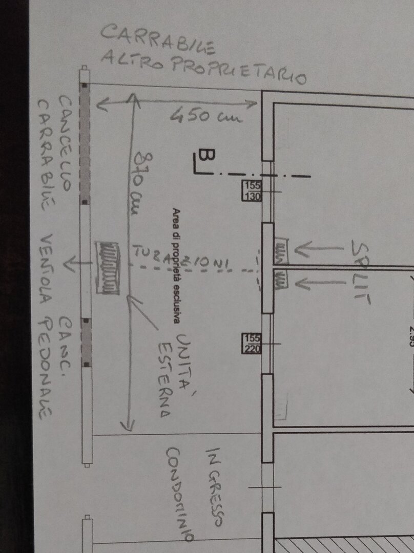

Scusate mi sono un po' persa.... Le tubazioni sarebbero interrate nel mio cortile e murate nella parete fino al raggiungimento degli split interni, lontane piú di 4 mt dai confini laterali. Quello che starebbe a circa 50 cm dalla RINGHIERA di recinzione (quindi dalla strada) è il cassone con la ventola che manda aria calda. Spero che dallo schema si capisca meglio

Buongiorno a tutti, sto ristrutturando un bilocale a pt in condominio con annessa corte privata sul fronte che confina con la strada. Tutto il cortile attorno al condominio è frazionato in tre parti di proprietà esclusiva: una mia, una degli appartamenti sopra al mio e una dell'altra metà dello stabile (+ un piccolo ingresso comune). Non ho molto spazio sul muro perimetrale a cui ho libero accesso e non vorrei comunque impattare sulla facciata principale. Potrei installare le unità esterne a terra a ridosso della cancellata, con ventola verso la strada e debitamente occultate con apposita copertura decorata? In pratica, ci sono obblighi anche sulle distanze da mantenere verso la strada? Preciso che è un punto in cui è possibile parcheggiare, non c'è marciapiede né pista ciclabile.
