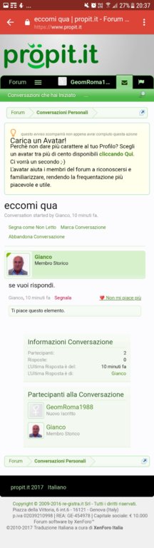

ho verificato adesso e funziona! Provo a proporlo io, poi decidi tu.
Non riesco a capire xke non mi fa rispondere forse con il cellulare non funziona .. appena riesco provo con il computer..
    32 KB · Visualizzazioni: 39
