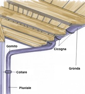

secondo me il disegno che rappresenta appunto una gronda, chiamando "gronda" il canale non è esatto. La Gronda è, per quanto ne so e deriva dalla mia esperienza, la struttura che sporge dalla costruzione e che serve per proteggere la facciata dalla pioggia, è costituita da un pezzo di copertura di solito prolunga del tetto, realizzata con materiale idoneo (solitamente lo stesso del tetto) e del canale di gronda posto in fondo che raccoglie l'acqua che poi viene portata a terra dai pluviali. La struttura in C.A. impermeabilizzato che si vede nella foto è un canale di raccolta delle acque pluviali che però sembra all'interno della costruzione che quindi è senza gronda

bho!!! La gronda serve a raccogliere le acque piovane cadute sul tetto spiovente e a convogliarle verso il pluviale.

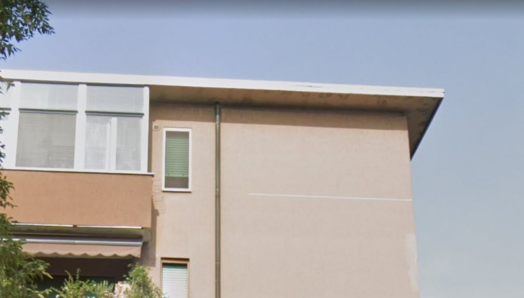

La struttura che sporge dalla costruzione per proteggere la facciata dalla pioggia si chiama cornicione altrimenti è la sporgenza della falda.

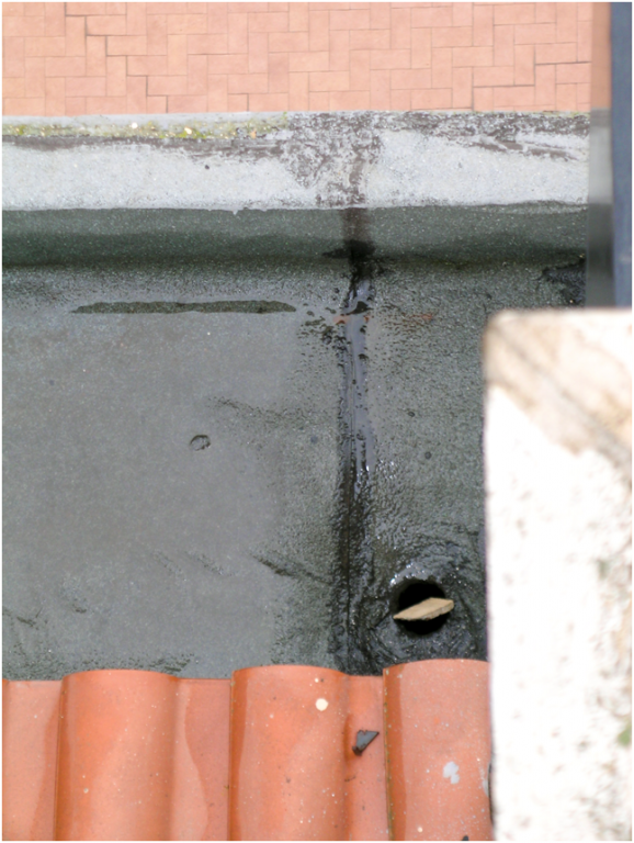

il canale raccoglie le acque del tetto a falde e mansardato, secondo me rientra a tutto diritto, per la sua funzione, nei canali di gronda. Inoltre nella foto si vede la piastrellatura del terrazzo sottostante, e si vede il foro del pluviale, immurato, con un frammento di un coppo messo di traverso.

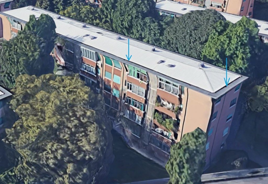

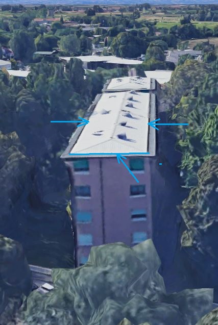

Comunque ti posto alcune foto di un tetto che conosco benissimo dove i pluviali esterni sono alimentati da canali di gronda che ricevono acqua sia dalla falda che dal cornicione.
ok, questa costruzione ha una gronda in C.A. che fa anche da canale, la pendenza della gronda è verso l'interno infatti il pluviale è a fili della facciata
