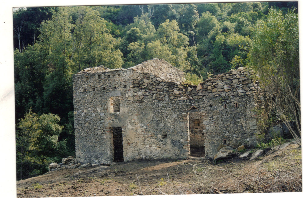

    Per Boss 05: non si tratta di cambio di destinazione da agricolo a residenziale, il problema che se è considerato un magazzino, un deposito attrezzi o una semplice stalla ( cioè un annesso agricolo ) non potrà essere ristrutturato per destinarlo ad abitazione, che sia agricola o residenziale. Ti invio una foto del rudere: ti sembra un magazzino o non piuttosto un'abitazione con stalla annessa, tipiche dell'inizio del secolo scorso o di quello precedente?
    Io temo che questa importante differenziazione sia decisa in maniera soggettiva dal tecnico comunale.
    Cosa ne pensi?

    @giovanni canale secondo me se sei riesci a dimostrare che la vecchia destinazione d'uso era residenziale ed il Comune no, puoi fare la ristrutturazione come abitazione. Vista così mi sembra la classica abitazione del fattore con stalla o fienile annessi...

    Il "rudere" è bellissimo e in un contesto altrettanto bello, merita d'essere salvato. Se presenta una canna fumaria direi che questo è un indizio perché possa essere considerato anche abitazione. Io proverei a fare una ricerca in Comune onde vedere dove il precedente proprietario aveva la residenza. Mi sembra un edificio molto antico, farei anche un'indagine locale onde vedere se esistono situazioni similari.

    dovresti chiedere la trasformazione da agricolo a rurale, e in seguito chiederai il ricupero del fabbricato visto dalle foto è una costruzione rurale con stalla e fienile ciao e auguri

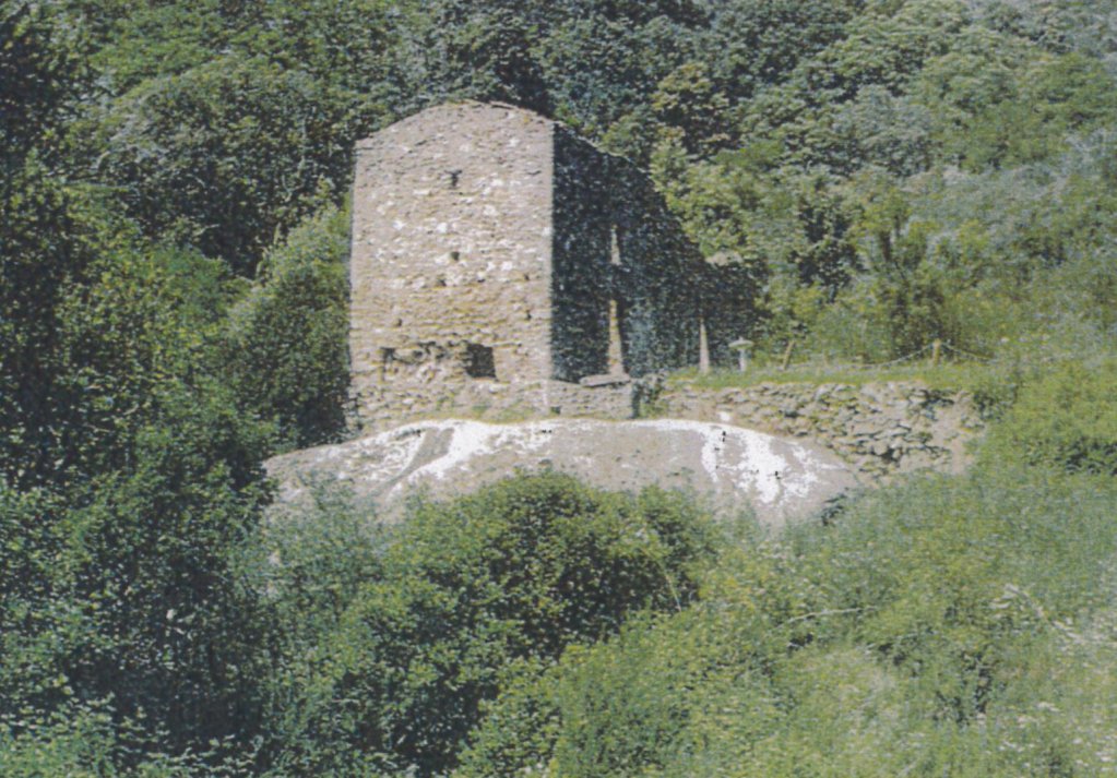

    Ho visto le foto del rudere e un dubbio mi è venuto. Se davvero è stata abitata come mai non c'è l'ombra di un pavimento o di un solaio? anche diroccati dico, ma non c'è traccia. Non c'è traccia di infissi ma nemmeno sulle mazzette delle aperture. Non c'è traccia di scala interna..niente. In queste condizioni è difficile credere che sia stata abitata in passato o no?
