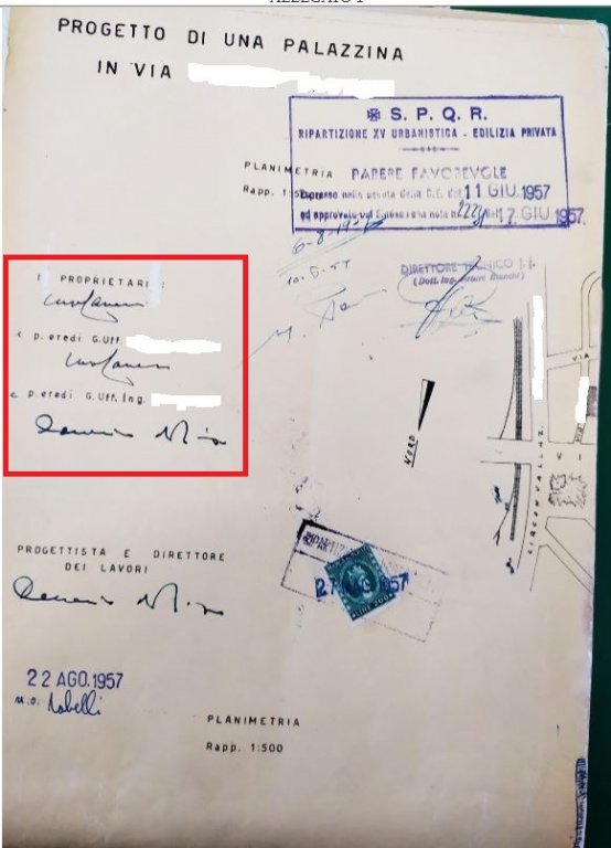

non ho capito cosa vuoi far vedere,
è una licenza edilizia (c'è il timbro favorevole del Dipartimento Edilizia Privata)) di un progetto per la costruzione di una palazzina, datato 1957, dove, come ora, sono riportati i proprietari committenti del lavoro (guarda dentro al riquadro rosso). L'argomento della discussione è: "dove si può rinvenire il primo proprietario di una costruzione", quindi mi sembra che l'allegato sia sia in tema con la domanda e sia in risposta a chi aveva augurato buona fortuna a seguire il mio suggerimento. Lungi da me il voler fare alcuna scena; se non hai capito non è colpa mia.
Che non fa fede se non è conforme agli atti depositati in Comune
intanto questo è un progetto approvato; poi c'è la chiusura lavori con la dichiarazione di conformità con il progetto approvato e con le varianti approvate; poi c'è la abitabilità del costruito. La postante non ha detto che vuole dimostrare la proprietà del primo proprietario di un immobile ma vuole "conoscere il nome del primo proprietario" che se permetti è una cosa differente.
Non capisco cosa non faccia fede "se non è conforme agli atti depositati in Comune". La licenza edilizia è un atto depositato in Comune non presso la macelleria che è gestita dal Sindaco del paese.
non fraintendere: io mi riferivo al timbro con deferenza, per un lombardo vedere un timbro così non è normale :) (S.P.Q.R. già mi sono stupito vedendolo sui chiusini sulle strade di Roma) che il proprietario che ha richiesto la prima costruzione venga menzionato, è ovvio, pensare di ritrovarlo dopo qualche decina di anni e che abbia documentazione che interessa è piuttosto difficile
il progetto approvato, come le varianti in corso d'opera, e l'abitabilità sono tutte nel carteggio con un suo numero di protocollo della licenza edilizia che si può visionare presso l'Archivio del Dipartimento Urbanistica. Penso che l' archivio ci sia in tutti i comuni tra l'altro, a Roma, lo stanno digitalizzando.
si, sicuramente, ho frainteso quanto scrivevi sopra e il fatto che facessi notare le firme del primo proprietario e costruttire
ma sopra ho sbiacchettato con paint i Nomi e Cognomi scritti con il normografo.
