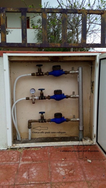

Forse non sono stato chiari io. Apri lo sprtello dove sono i contatori, troverai un tubo principale, proveniente dalla condotta pubblica e ai lati gli allacci dei contatori che alimentano le singole condotte che raggiungono le diverse unità. Se trovi uno punto d'allaccio laterale, utilizzi quello per fare installare il tuo nuovo cantatore, altrimenti sulla sommità trovi un tappo, lo elimini e installi un innesto ad H con un niples. A questo punto lateralmente potrai installare il tuo nuovo contatore da collegare alla condotta che alimento il tuo immobile. Le altre due derivazioni le ostruisci con un tappo.

Allego una foto dell'attuale nicchia dalla quale è possibile osservare il collettore principale al quale sono collegate le attuale 3 utenze.
Ho evidenziato l'utenza alla quale sono collegato e premetto che da quel punto, a circa 15/20 metri, all'interno del giardino condominiale, è ubicato il T di derivazione che irroga acqua nel mio appartamento e nell'appartamento del titolare del contratto.
Non credo di dire una eresia: fai realizzare una seconda nicchia, adiacente alla prima, lato Dx, e chiedi all'acquedotto un tuo allacciamento: non vedo come potrebbero rifiutartelo, sia l'acquedotto, che i condomini: il muro perimetrale è comune? Hai i medesimi diritti di usufruirne degli altri 3: se poi siete 3 contro uno in teoria avresti pure la maggioranza.

Inoltre non ti può essere negata una servitù, dovuta per una unità immobiliare prevista in origine. Poi, vedendo la nicchia è sufficiente sostituire l'elemento con le tre derivazioni con una di quattro. Non ci sarebbero problemi se la sua altezza si sviluppasse oltre quella attuale.
