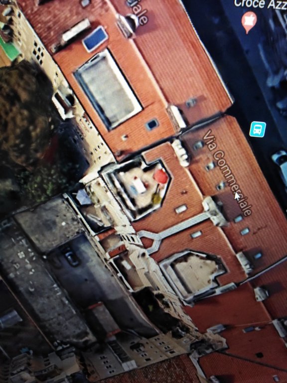

forse non mi sono spiegata. Si tratta di un intero stabile del 1904 totalmente ristrutturato nel 2001. L'ultimo piano è stato specificamente oggetto di ristrutt.edilizia che prevedeva rifacimento tetto, abbassamento solaio, creazione di due alloggi mansardati con terrazze a vasca. Ovviamente era prevista una concessione soggetta a ASL e Comm.Edilizia e D.L.. Hanno ottenuto l'autorizzazione ma poi non hanno eseguito quanto era nella stessa previsto.
Una volta realizzato il tutto hanno venduto garantendo l'agibilità che poi non è mai arrivata.....
Dopo la vendita hanno presentato una Dia di variante. Il tutto a mia insaputa. E da allora corro dietro all'agibilità-
Ovviamente è tutto complicato dal fatto che le leggi nel tempo sono cambiate e il Comune oggi in un certo senso se ne lava le mani affidando ad un nuovo professionista la responsabilità di redigere una Segnalazione Certificata di Agibilità.
Adesso ho capito.... Se la dia rispecchia la realtà non vi saranno troppi problemi, ma mi par di avere capito che i tre appartamenti in questioni siano difformi: uno è stato sanato, il tuo è quello al piano terra no.
Per le parti comuni é stata presentata un'agibita'?
Per le parti comuni ristrutturate nel 2001 è stata presentata ad aprile 2019 una SCA parziale per vani seminterrato, scale, vano ascensore. Il tetto/terrazze a vasca non è stato quindi compreso. Il progettista del tetto/terrazze a vasca era anche DL per la Concessione; l'impresa ha realizzato un sacco di abusi/difformità ovunque ma il DL non ha denunciato nulla a suo tempo.
Ora il Comune chiede ai proprietari delle mansarde di presentare una SCA per chiudere anche quelle parti comuni (tetto/terrazze).
Le difformità della mia parte di tetto/terrazza sono state sanate nel 2013 con dei disegni predisposti dallo stesso D.L. della Concessione e Dia di variante che però ho scoperto essere (i disegni) non del tutto rappresentativi della situazione reale (la pianta della copertura non compare). Le terrazze realizzate non sono propriamente "a vasca" e le puoi vedere nella foto allegata.
Oggi un nuovo tecnico ha predisposto una SCA parziale per la mia parte di tetto (quindi mezzo) specificando anche che non risponde alle norme sul contenimento consumi energetici e io ho dichiarato che la fine lavori non è stata di fatto mai rilasciata.
Il Comune non verifica SCA ma io sono preoccupata: in mancanza di una conformità opere al progetto che comprende alloggio sottotetto e mansarda con terrazza chi ha la responsabilità in caso di eventi/danni? E' tutto sulle mie spalle?
Alla SCA senza opere (nel tuo caso a seguito di una sanatoria) puoi allegare uno stato di fatto della situazione per la quale si chiede l'agibilità: sarebbe quindi opportuno allegare anche la pianta della coperturta come nella realtà, in modo tale da non avere più problemi.
