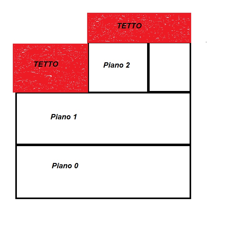

E' possibile che un'unità abitativa composta da 3 piani (piano 0, piano 1 e piano 2), in cui il piano 2 è composto da un corpo che si sopraeleva rispetto al piano sottsotante e cosi composto :
- una stanza 4x4 metri, intradosso 2,70 metri + altro corridoio 2x4 metri, sempre con intradosso 2,70 metri, accedibile internamente da piano sottostante
- soletta,
- solaio altezza 1,40 metri al culmine tetto
- tetto,
possa essere dichiarata catastalmente come proprietà composta solo su 2 piani (piano 0 e piano 1) e il 2piano non figuri nelle proprietà catastali (estratto catasto proprieta) ?
Allego immagine stilizzata situazione esistente :
quindi è stata fatta una sopraelevazione. Chi l'ha fatta ha ottenuto dal Comune il permesso di costruire? ha ottenuto dal Comune l'abitabilità di quanto costruito? In caso affermativo dovrà provvedere a fare l'adeguamento del fabbricato allo stato reale presso il Catasto.
Non dimenticarti che il Catasto serve per far pagare le tasse sugli immobili: quando il proprietario della palazzina verrà scoperto pagherà un botto di arretrati, e sanzioni.

Allo stato attuale, la sopraelevazione di tale unità è avvenuta nell'anno 1950 o giu di li....
A catasto risulta ancora il precedente stato. (ovvero la palazzina aveva piano 0 e piano 1).
Negli anni 2000 tale immobile è stato venduto e l'attuale proprietario nel 2007 ha fatto un'attività di ristrutturazione (ristrutturazione interna, pratica aperta in comune
La ristrutturazione ha coinvolto solo la parte interna....
Dal 2007 non è mai stato dichiarato il fine lavori su tale ristrutturazione : pertanto ad oggi tale palazzina non ha abitabilita.
Inoltre è difforme nella dichiarazione catastale : questo a fronte anche della ristrutturazione interna del 2007......
Domanda: cosa rischia il proprietario?
in quali locali sono stati fatti i lavori? Se l'unità immobiliare sita al 2° piano non ha identificati catastali, ne tanto meno la seconda sopraelevazione, su quale presupposti l' Ufficio Tecnico Comunale ha recepito le Comunicazioni (CIL/CILA o SCIA). VA bene che si tratta di un unico proprietario ma le unità immobiliari costruite devono risultare presso il comune altrimenti sono abusive. Il tecnico comunale non ha mandato alcuna documentazione alla proprietà? Il certificato di abitabilità rilasciato dal comune cosa riguarda? l'edificio con quanti piani fuori terra? con quante stanza e quanti servizi?
una sanzione e l'eventuale demolizione dei volumi costruiti extra PRG.

Esistono due richieste al comune
- rifacimento faccciate
- rifacimento interni
Non esiste alcun certificato di abitabilità in quanto i lavori non sono mai finiti : pertanto non è stata nemmeno rilasciata l'abitabilità.......
Credo a questo punto ci siano abbastanza abusi : confermatemi se sbaglio.
