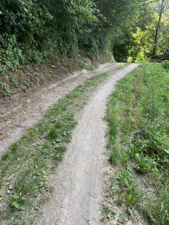

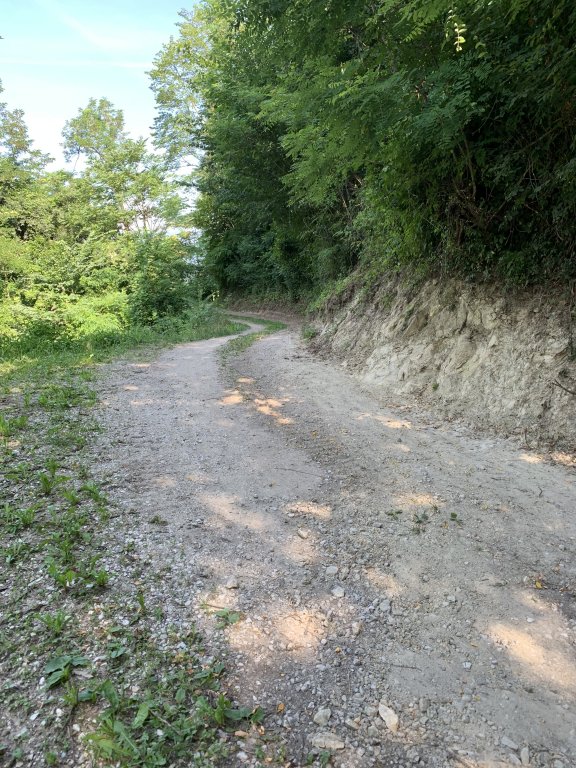

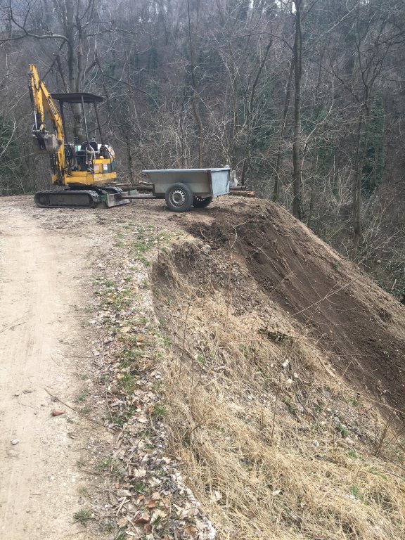

Aggiornamento: Dopo la rinuncia del proprietario mi sono informato presso gli Enti proposti i quali riferiscono che non possono dare informazioni in quanto non proprietari. Quindi di mia iniziativa ho provveduto a riempire parte della frana con del mio materiale ricavato a monte della strada. Quando abbiamo chiesto al proprietario il permesso di togliere, anche sulla sua proprietà, un po’ di terra a monte strada ci ha risposto che non è possibile in quanto non si può toccare niente perché c’è il rischio di uno smottamento di tutto il versante. A questo punto vorrei spedire una mail agli Enti statali preposti chiedendo questo: Abbiamo chiesto ai proprietari del terreno franato la possibilità di togliere un po’ di terra a monte della strada e depositarla nella frana in modo da aver più sicurezza per il passaggio delle autovetture e nel contempo ricreare la pendenza naturale del terreno franato. Ci hanno risposto che non è assolutamente possibile perché non si può toccare niente e che addirittura vi è un possibile movimento franoso che riguarda l’intero versante in oggetto. A questo punto mi chiedo come è possibile che non siamo stati informati dal Comune o da chi competente in materia???. Risulta pericoloso abitare nel versante dichiarato a rischio smottamento?. , può essere una buona cosa?. Grazie e saluti a tutti.

Dalle foto risulta sconsigliabile prelevare materiale a monte per colmare a valle.
L'ideale sarebbe realizzare un muro di sostegno perché protegga la strada verso valle. In alternativa dovreste verificare dopo un sopralluogo di un tecnico se è possibile riversare a valle inerti prelevati da una cava di prestito, verificando se questo intervento sia autorizzabile dall'ufficio tecnico comunale e se ci siano dei vincoli paesaggistici da rispettare.

E’ fattibile come ho fatto sul mio terreno a monte strada e come riferitomi in via ufficiosa dal geometra del Comune, il problema è che il proprietario non mi lascia toccare niente. Per quello che vorrei scrivere le due righe postate sopra all’organo competente dello Stato.
Se il proprietario non ti autorizza, non ti resta che, dopo avere ottenuto le necessarie autorizzazioni e con la supervisione di un tecnico, scaricare inerti provenienti da una cava di prestito.
Servono lavori importanti di rinforzo e contenimento. Non te la cavi con un po' di materiale scaricato. Valuta anche di andare ad abitare altrove
A prima vista, sembra che sarebbe opportuno un muro di sostegno. Purtroppo è un problema di costi che, visto che è a tutela di una servitù privata l'ente pubblico non interviene.
