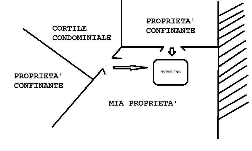

Sono proprietario di un cortile oggetto di doppia servitù fognaria: acque pluviali e acque di lavaggio confluiscono nel tombino che si trova nel mio cortile privato.
La provenienza :
a) Al 50% da un cortile condominiale su cui si affacciano numerose palazzine (è un cortile interno comune a più palazzi);
b) Il restante 50% dal cortile del mio confinante: la pendenza è a mio svantaggio.
Si rende necessaria la disostruzione di tale pozzetto, che negli anni mostra ormai numerosi sedimenti all'interno, che non riesco a togliere in autonomia.
Vorrei sapere, RIFERIMENTI LEGALI ALLA MANO se possibile, il CRITERIO DI RIPARTIZIONE DEI RELATIVI COSTI, nel caso venga richiesto l'intervento di una società specializzata.
Grazie in anticipo.

Il tombino si trova all'interno del mio cortile, come già descritto nell'immagine del 1° messaggio da me inserito. Se lavo il cortile, o se piove nel mio cortile, gli scarichi finiscono in questo tombino. Similmente, se il mio confinante lava il cortile o se arriva acqua piovana nel suo (e anche nel mio) cortile, gli scarichi finiscono nel tombino.
Idem se piove nel cortile condominiale o lavano il cortile condominiale: gli scarichi finiscono nel tombino che si trova nel mio cortile.
ltre alle tubazioni interrate confluisce lo scorrimento superficiale delle acque meteoriche raccolte dai cortili, quindi tombino grigliato.
Si tratta di un tombino GRIGLIATO, ossia oltre alle tubazioni interrate confluisce lo scorrimento superficiale di acqua piovana o acqua di lavaggio raccolte dal cortile condominiale e dal cortile della proprietà confinante.

In questo caso c'è un primo fondo dominante che è il condominio (di cui anche io faccio parte), un secondo fondo dominante che è il cortile della proprietà adiacente, e poi c'è il mio cortile che è il fondo servente.
