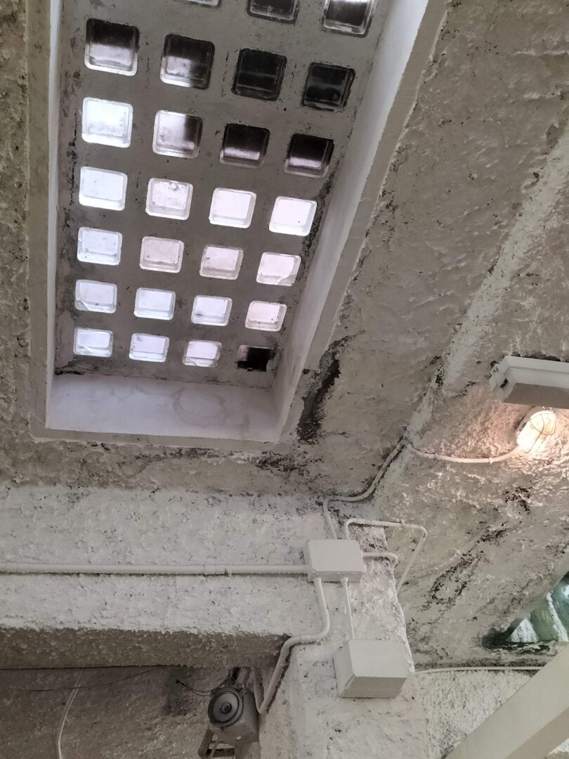

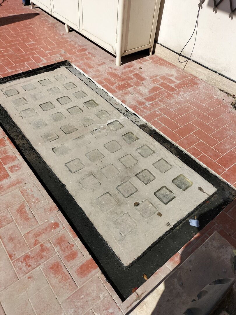

Salve, l'abitazione di mia figlia al pian terreno ha uno spazio esterno di proprietà con la presenza di tre lucernari sulla pavimentazione. Detti lucernari sono indispensabili per il locale sottostante di proprietà individuale di altro condomino. Esso necessita di detti lucernari per avere luce naturale nei locali sottostanti poiché richiesta da regolamentazione Asl. per le attività che svolge. Come ripartire la spesa per la loro manutenzione e riparazione ( in caso di infiltrazione acqua piovana)? Vi ringrazio fin d'ora. PS: allego foto 1 da locale sottostante foto 2 da pavimentazione calpestio propietà dell'appartamento.
