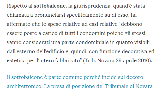

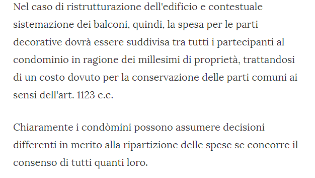

Non credo che tutte le parti dei balconi aggettanti siano da ritenersi private: la parte superiore a raso con l'appartamento certamente lo è; il cosiddetto frontalino, intermedio tra il precedente e il sotto balcone, è a ritenersi come parte della facciata, quindi la spesa relativa va imputata a millesimi; la parte sottostante è di proprietà del singolo. Comunque sia il direttore dei lavori, al momento di appartarli, potrà essere più preciso
No! cosa ti fa pensare che non abbia letto? Ho letto e sul punto relativo ai sotto balconi mi sembra che anche la giurisprudenza non concordi ! E dopo aver letto, visto che ne ho facoltà, interpreto e prendo posizione. Ergo opto per la tesi per cui il sotto balcone è di proprietà singola, C'è che attribuisce il sotto balcone come facente capo al condominio e chi al singolo. Io opto per la seconda. Il modo è bello perché è vario!
