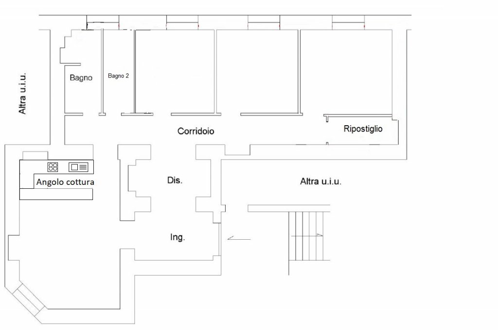

A mio parere chiamerei un architetto che potrà, ridisegnando le aree notte e giorno, ricavare un secondo bagno in modo più confacente. Poi il parere di un ingegnere dovrebbe permetterti di vivere tranquilli i prossimi decenni. Quel tipo di abitazioni con muri portanti hanno spazi enormi - al contrario delle case moderne - che un buon professionista può rendere comodi e funzionali. Certo non è indolore ma l'alternativa è uno stillicidio di spese, cattivi odori, interventi d'urgenza etc che alla fine sono più costosi della spesa iniziale.
griz
guardando la disposizione dei locali si nota che il bagno è attualmente in una posizione "sbagliata" per un appartamento simile e in effetti servirebbe un altro bagno agibile dal corridoio nella zona notte come ipotizzato e quella sembra la posizione ideale, un intervento diverso è abbastanza complicato, stravolgere l'appartamento modificando le disposizioni dei locali sicuramente permetetrebbe di vivere meglio la casa però non credo sia nei piani. Cercherei di collocare il bagno dove ipotizzato accorciando il più possibile la tratta dello scarico, utilizzando il sanitrit, uscendo dal bagno nel punto più adatto e magari recapitando lo sbocco sotto la cucina (il tubo da 40 ci può stare), tieni conto che il sanitrit è una pompa e la conduttura lavorerà in pressione, colloca qualche ispezione e se finirà dietro un letto fai in modo che si possa spostare

Grazie per il suggerimento ma, nonostante il sanitrit e i punti di ispezione, la soluzione mi sembra a rischio anche se era stata individuata da me proprio per i motivi che dici. Ho ipotizzato una ulteriore soluzione che riporto in immagine e che recepisce qualche suggerimento qui emerso, di cui ringrazio i contributori. Anche questa soluzione ha qualche controindicazione, ma di rilevanza minore. Si sfrutterebbe la cucina, rimpicciolita, come secondo bagno e si farebbe un angolo cottura nel salone. Le controindicazioni sono relative a un angolo cottura senza finestra e al rimpicciolimento del salone (ora 6,6x4,4), nonché alla eliminazione di un armadio a muro che capiterebbe dietro il piano cucina. Oltre al fatto, di non poco conto, che l'angolo cottura non piace a mia moglie !
