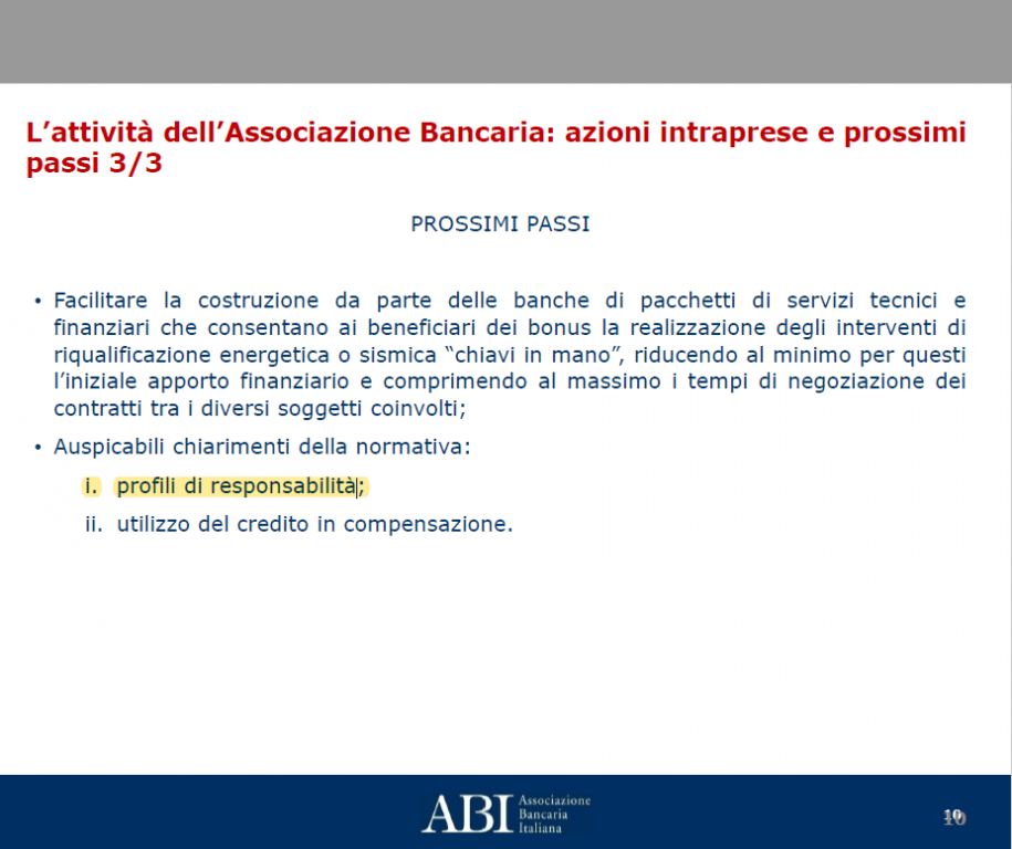

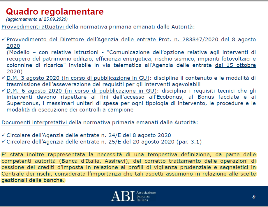

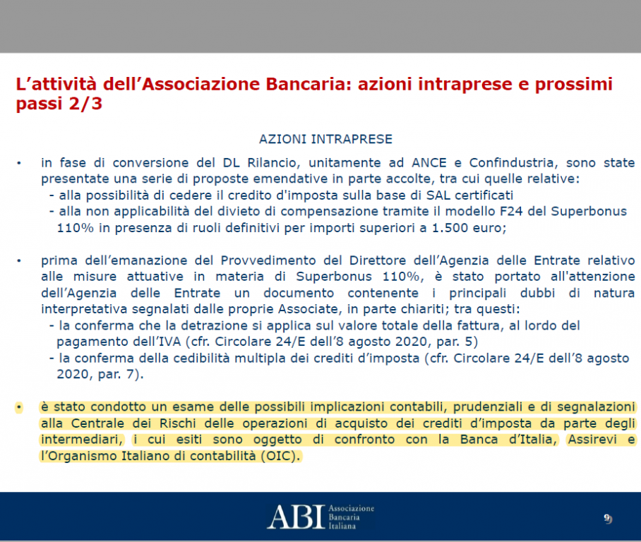

Forse la lettura delle slide è stata superficiale. Non entro comunque nel merito di chi abbia ragione: come già ricordato ho solo riportato quanto esposto. Allego le tre slide, coi passi evidenziati in giallo, dove il relatore accenna ai profili di responsabilità
Non sarebbero attinenti all'eventuale mancata spettanza della detrazione in capo al cedente.
Non ho fatto quella affermazione: ho solo detto che da più parti ci sono profili di incertezza da chiarire.
il cessionario che ha acquistato il credito in buona fede non perde il diritto ad utilizzare il credito d’imposta.
Solitamente citi la fonte: pur non avendo (purtroppo) alcun interesse nel settore bancario, gradirei conoscere la fonte di tale certezza. (Incluse valutazioni sugli obblighi di prudenza ecc)

"corresponsabili una volta acquistato il credito"
Ancora una volta permettimi di osservare che prima di acquisire il credito certamente le banche non possono essere responsabili di nulla.
Una volta acquisito il credito, possono avere delle responsabilità, magari diverse dal cedente: in ogni caso avendo entrambi delle responsabilità, etimologicamente non vedo alcun errore nell'aver scritto che diventano Corresponsabili
Treccani:
corresponsabilità s. f. [der. di corresponsabile]. – L’esser corresponsabile; responsabilità che si ha insieme con altri,
(non è necessario, pare, che debba per forza essere sui medesimi elementi.)
