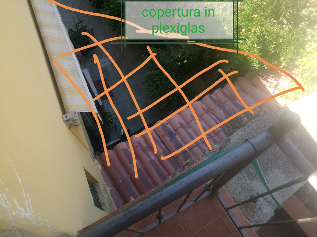

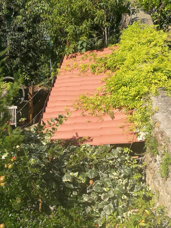

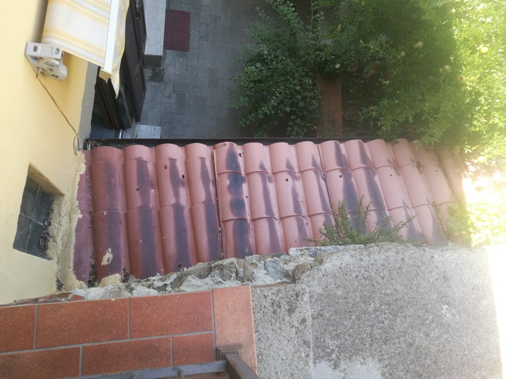

Ancora una volta sono a chiedervi aiuto in relazione a diritti e doveri del vicino.
Un mio vicino, non molti anni or sono, ha costruito delle tettoie in aderenza al muro di confine che vorrebbe ora estendere per creare uno spazio coperto da usufruire al riparo da intemperie (allego le foto di quanto in essere ed una prospettiva di quanto vorrebbe fare) la domanda è se può farlo o deve restare ad una certa distanza e se posso chiedere di rimuovere quanto già fatto.

Posto che le norme edilizie nel caso specifico sono variabili da Comune a Comune ...fai prima a chiedere al locale Ufficio Tecnico
Oltre al consiglio di @Dimaraz, io vedo che le tettoie riducono fortemente la tua sicurezza, perché favoriscono il superamento del muro di cinta. Inoltre noto che tu hai il balcone con la ringhiera sul confine con veduta diretta e a distanza illegale. Potrebbe restare se fosse presente "per destinazione del padre di famiglia" o se ci fosse un accordo sottoscritto fra le parti o i danti causa.
Pierluigi49
La ringhiera sulla terrazza e con veduta diretta sul confine è in essere da oltre un secolo l
GIANLUCA69
ai sensi dell'art. 907 c.c. quando si è acquistato il diritto di avere vedute dirette verso il fondo vicino, il proprietario di questo non può fabbricare a distanza minore di tre metri, misurata a norma dell'art. 905 (in pratica dalla linea di gronda del terrazzo)..pertanto, fintantochè non matura la prescrizione ventennale è possibile chiedere ed ottenere la riduzione in pristino di quanto realizzato in violazione di tale articolo..ad amiora semper
