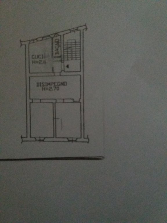

Buongiorno sapevo che abbattere un tramezzo tra bagno e cucina per allargare bagno non erano necessarie richieste e permessi.
Così ho fatto nel 1 appartamento ristrutturato per mia figlia.
Ora trovandomi a dover ristrutturare l altro al piano superiore, ed usufruire delle detrazioni al 50%, a mio figlio hanno detto che serve permesso per abbattimento.
Premetto che fino agli anni 70 bagno e cucina erano un unico ambiente (casa antica centro storico)
Mio figlio ha avanzato anche problemi per una futura vendita. Allego pianta
griz
non è chiaro cosa tu voglia fare ma se modifichi la distribuzione interna devi verificare le ampiezze dei locali secondo le norme, sicuramente prevedere l'antibagno, i rapporti aeroilluminanti, ecc.. Questo lo fa un tecnico con una CILA. Fino a quando un appartamento rimane come all'origine nessuno pretenderà un adeguamento alle norme attuali ma se modifichi allora ti tocca
