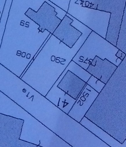

Gli schizzi ed i dati che fornisci non permettono di darti un parere certo. Se puoi invia delle planimetrie reali: un estratto di mappa catastale e/o elaborati planimetrici urbani.
questa la mappa...e il frazionamento preso proprio da un documento registrato al catasto

Il frazionamento è stato redatto soltanto per separare l'ingresso comune, mappale 1502, dal lotto della casa A, mappale 42: si desume dalle quote riportate, appena intellegibili. Evidentemente tutte le scritte, peraltro inesatte, sono state aggiunte alla copia dell'originale.
Dal suo esame, raffrontato con l'estratto di mappa si notano alcune incongruenze:
- l'ingresso comune sulla mappa è di m 6,10, mentre dalle quote del frazionamento risulterebbe di m 5,10;
- conseguentemente la fascia antistante il fabbricato, sulla mappa risulta di m 0,85 e dalle quote del frazionamento di m 1,85;
- quella posteriore, sulla mappa è di m 1,25, nel frazionamento 0,75 circa.
Per essere più esatti occorrerebbe conoscere le quote del frazionamento con più esattezza. Sarebbe opportuno che le ripassassi a penna e mi inviassi nuovamente la copia.
Per verificare le misure del mapp 1502 è sufficiente controllare la superficie catastale che, essendo un rettangolo deve essere di mq 71 o 85.
Poiché sembrerebbe che le quote riportate nel tipo di frazionamento non corrispondono al grafico riportato sulla mappa tu o il tuo tecnico dovrà fare richiesta di rettifica al catasto.
Infine, appare evidente che l'ingresso retro casa A, catastalmente non esiste.
Il 1502 risulta Area Urbana di 85 mq al catasto.

Il marciapiede attaccato alla casa, confinante con il mappale 1502 è di 0,85 metri, vuol dire che la misura corretta è questa? (io preferirei 1,85m ovviamente)
Ma quindi sto mappale 1502 è un'area in comune alle due case?
Nel rogito della casa B c'è scritto che oltre ai vani c'è anche il vialetto, ma poi specifica che tale vialetto è situato nel mappale 1375, del 1502 non c'è parola.
Nel rogito della casa A, non si nomina nemmeno il vialetto, ma solo una servitù di passaggio che consiste semplicemente nel "diritto di accesso al cancello posto sulla striscia di terreno della venditrice (1502)".

La planimetria che hai allegato non è esplicativa se non la orienti o non la ubichi all'interno del complesso.
Parli di portico, dove è ubicato?
il mappale 1502 è destinato solamente al transito non alla sosta. Tutto il resto che tu affermi non è comprovato da adeguata documentazione.
