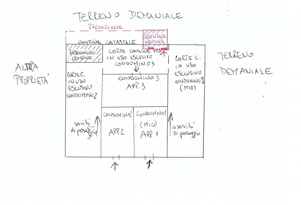

Sarebbe gradita una copia del disegno, ovviamente senza dati identificativi o uno schizzo illustrativo per capire com'è formato il lotto con i fabbricati e la posizione del fabbricato abusivo.

Parlo dell'elaborato planimetrico in scala 1:500 dove è riportata corte e immobile. Ho controllato le distanze nelle mappe catastali online messe a disposizione dall'Agenzia delle Entrate. Dopo faccio uno schizzo e lo posto.

Ecco lo schizzo.
