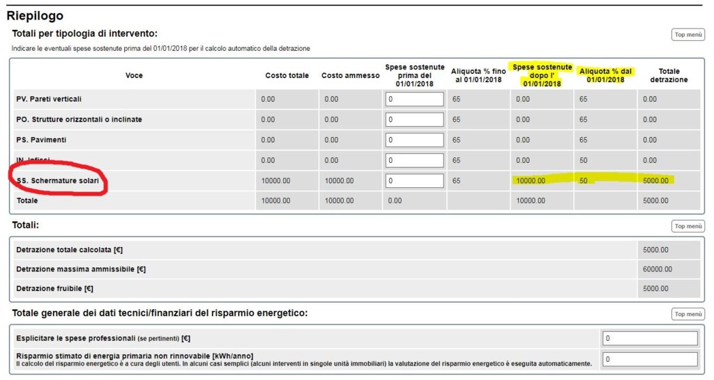

Semmai quello che ho scritto, visto che non sono nessuno, non fosse abbastanza credibile, allego estratto dal sito di inserimento delle comunicazioni Enea 2018, dove mi sembra chiarissimo che le cose stanno comunque così (Enea, di certo, ha più credibilità del sottoscritto... :))
    81,5 KB · Visualizzazioni: 75

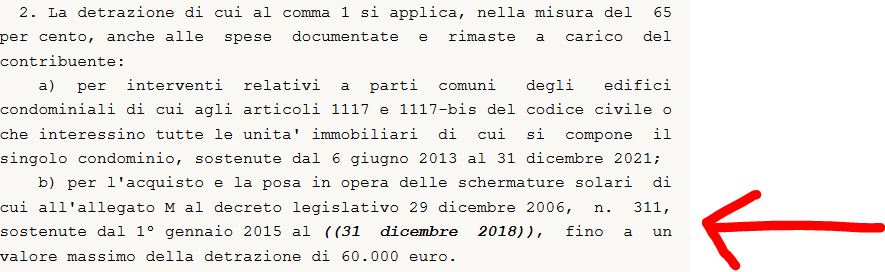

Ancora non hai letto l'art. 14, comma 2, lett. b) del D.L. n. 63/2013.

Hai poco da ridere: forse sei tu che non hai letto tutto. Rileggi bene tutto l'articolo e guarda cosa c'è scritto:
"((La detrazione di cui al presente comma e' ridotta al 50 per cento per le spese, sostenute dal 1º gennaio 2018, relative agli interventi di acquisto e posa in opera di finestre comprensive di infissi, di schermature solari ..."
e si riferisce ai commi 1 e 2 (che ricomprende le schermature solari).
Allora anche all'Enea ci devono essere un pò di testoni che non hanno saputo interpretare bene come te le modifiche al D.L. 63/13...
Ripeto, trovami una fonte attendibile che interpreti al tuo stesso modo quello che stati sostenendo e ti pago da bere. Anche se c'è poco da interpretare. La modifica parla chiaro

Venendo al tecnico, ti confermo che le uniche "schermature solari" che si possono detrarre sono quelle che hanno le caratteristiche definite nell'allegato M. Ergo, quando si parla di schermature solari, si parla di quelle definite dall'allegato M.
"Al decreto legge 4 giugno 2013, n. 63, convertito, con modificazioni, dalla legge 3 agosto 2013, n. 90, sono apportate le seguenti modificazioni:
a) all’articolo 14, concernente detrazioni fiscali per interventi di efficienza energetica:
1) le parole: «31 dicembre 2017», ovunque ricorrono, sono sostituite dalle seguenti: «31 dicembre 2018»;
2) ai commi 1 e 2, dopo l’ultimo periodo sono aggiunti i seguenti:
«La detrazione di cui al presente comma è ridotta al 50 per cento per le spese, sostenute dal 1º gennaio 2018, relative agli interventi di acquisto e posa in opera di finestre comprensive di infissi, di schermature solari [...]
Leggi tutto: le "seguenti modificazioni" non si applicano col criterio "aut aut", ma col criterio "et et". Cioè si applicano entrambe: dove compare 2017 si cambia in 2018 e per gli interventi definiti al numero 2) della legge di Bilancio si ha una riduzione d'aliquota.
Tradotto: le schermature sono detraibili fino al 31 dicembre 2018, ma con la riduzione dell'aliquota al 50%. se non avessero modificato la data, sarebbero rimaste detraibili fino al 31/12/2017. Quindi il riferimento non avrebbe avuto senso di comparire ancora nel D.L 63/13.
Poi se vuoi continuare ad arrampicarti sugli specchi fa pure.
Se sei convinto di quello che dici, faresti buona cosa ad avvisare l'Enea che la pensa come me, perché così stanno sbagliando a far detrarre un buon numero di italiani.
