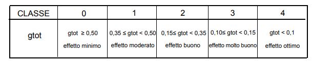

Tanto per cominciare, se avessi mai compilato un allegato Enea riferito alle schermature solari (fino al 2017, perché la nuova modulistica quest'anno è cambiata), sapresti che non veniva richiesto di inserire il valore "gtot", ma la classe della schermatura (0,1,2,3,4) ricavata sulla base del gtot calcolato.
Ti allego uno screen, così puoi capire meglio il rapporto fra i due elementi e arricchire la tua cultura in merito.
Noterai che tale rapporto è inversamente proporzionale: più sale il gtot più scende la classe. Già solo questo ti fa capire che non si tratta di una moltiplicazione fra zeri.
Di fatto, il valore del risparmio non si ottiene moltiplicando la classe per qualcos'altro, ma combinando il gtot (e non la classe) con una serie di altri fattori (tra cui alcuni parametri tecnici degli impianti di riscaldamento o raffrescamento) in formule complesse che portano ad un risultato che è sempre diverso da zero.
