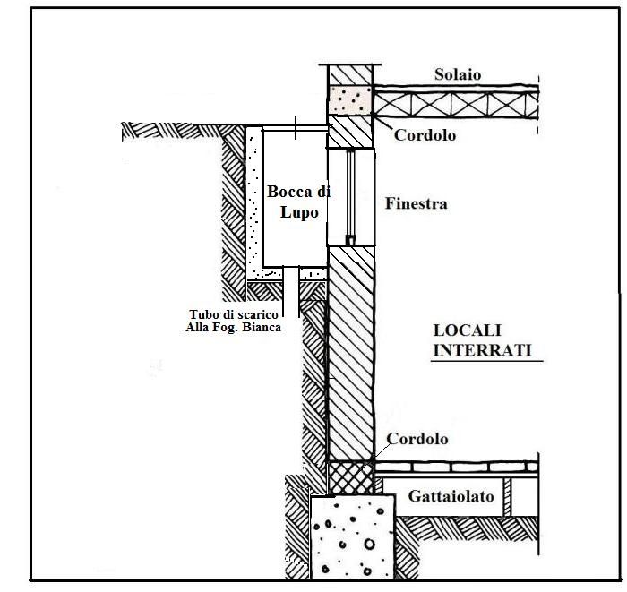

Nessun locale abitabile può essere posto, in tutto o in parte, al di sotto del piano di campagna, ad esclusione di quanto definito al comma 3."
Il comma 3 e’ questo, e fa riferimento a locali interrati “solo in parte”, perché costruiti su terreno in pendenza ( cioè che hanno almeno un lato contro terra, per dirla in parole povere):
3. Nel caso di edifici situati su terreni con una pendenza tale da non consentire il rispetto del precedente comma 1, i locali abitabili, per motivate ragioni, possono essere parzialmente seminterrati. Al fine di evitare il contatto diretto tra il terreno e le pareti dei suddetti locali abitabili, devono essere realizzate scarpate o intercapedini areate (c.d bocche da lupo), le quali devono essere munite di drenaggi sufficienti e realizzate mediante l’impiego di materiale idrofugo. Le finestre concorrenti al rapporto aeroilluminante devono comunque essere aperte sugli spazi liberi e non sulle intercapedini.

Noi abbiamo provato a leggerlo (nella parte relativa ai semiinterrati), ma non riusciamo a capire bene cosa dice:
Questa è una immagine che mostra un locale interrato in sezione.
Il comma 1 dice che questi locali non hanno la abitabilità di un vano principale, dove ci si può vivere 24/24 al giorno, ma di locale accessorio, come lo è una cantina, dove ci si può stare solo il tempo necessario per il disbrigo di alcune attività (per esempio imbottigliare il vino).
Il comma 2 dice che se ci sono locali interrati che hanno ottenuto la abitabilità prima della entrata in vigore della norma, i muri esterni di questi locali vanno protetti dalla umidità con delle intercapedini aerate, Idem per i pavimenti (comma 4).
Ok, adesso ci è chiaro. Grazie mille per la spiegazione
Ok, chiaro. Molto utile e chiara la spiegazione. Grazie mille

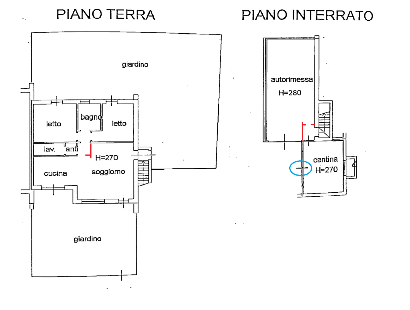

Abbiamo la planimetria catastale dell'immobile di quando è stato venduto dal costruttore all'attuale proprietario e vorremmo capire alcune cose che ci sarebbero molti utili per decidere se fare una proposta subito dopo la visita visto l'alta concorrenza degli altri potenziali acquirenti.
Dalla planimetria l'appartamento è dotato di un locale nel seminterrato che l'attuale proprietario ha rifinito con rifiniture (guardando le foto dell'annuncio) secondo noi da "stanza abitabile" (gres porcellanato, malta nei muri e tinteggiatura, prese elettriche, divano, armadi, ecc).
Il locale nella planimetria è indicato però come "cantina" (con indicata H=270) e ha una finestra a bocca di lupo (di cui non conosciamo ancora le dimensioni).
L'annuncio dell'agenzia immobiliare recita "...garage doppio di 43mq + cantina/taverna di ulteriori 17 mq"
Domanda 1) Tale stanza la possiamo considerare una vera "taverna" abitabile dove ricavare per esempio uno studio, una terza stanza, oppure una cucina o altro? Per noi sarebbe una questione cruciale in quando sta per nascere il nostro primo figlio e la terza camera la userei io come studio per lavorare da casa. Se non è una taverna, la si può convertire facilmente senza lavori di manodopera ma solo con richieste burocratiche?
Domanda 2) Sempre nella "taverna", dalla planimetria vediamo due trattini perpendicolari ai muri, che secondo il nostro parere (siamo profani in materia, quindi diteci voi in caso) dovrebbero indicare 2 porte.
Dalle foto viste da noi però ci risulta esserci di fatto una sola porta (quella a nord), l'altra non è presente nella realtà (cerchiata in blu). E' possibile che l'attuale proprietario l'abbia murata per chiudere la "taverna" (magari per avere maggiore privacy)? Se si questo cosa implicherebbe? La dobbiamo considerare opera abusiva? La dobbiamo far sanare a loro? Riaprire?
Domanda 3) Abbiamo notato che al piano terra nel soggiorno-cucina è presenta nella relata una piccola parete ad angolo (l'abbiamo indicata in rosso nella planimetria) che nella piantina però non risultava. Ipotizziamo che sia una parete divisoria in cartongesso fatta dal proprietario per ricavare la zona TV.
La stessa situazione la vediamo dalle foto anche nel seminterrato appena scese le scale (sempre in rosso).
Anche qui le stesse domande. Le dobbiamo considerare opere abusive?

Visualizza allegato 8479
Per quanto riguarda le domande 2 e 3, capisco che possono essere un pò troppo tecniche e magari noiose da spiegare, ma riuscite almeno ad indirizzarci per quanto riguarda la presunta seconda porta nella cantina? (quella che ho cerchiato in blu).
Non sono esperto di planimetrie, ma secondo voi ha ragione di pensare che quel segno rappresenti una porta d'ingresso ulteriore (che in questo caso dovrebbe dare sul tunnel di manovra del garage)?
Non sarebbe più opportuno per voi visitare l'appartamento, magari accompagnati da un tecnico di fiducia, e poi fare insieme a lui tutte le valutazioni del caso?
